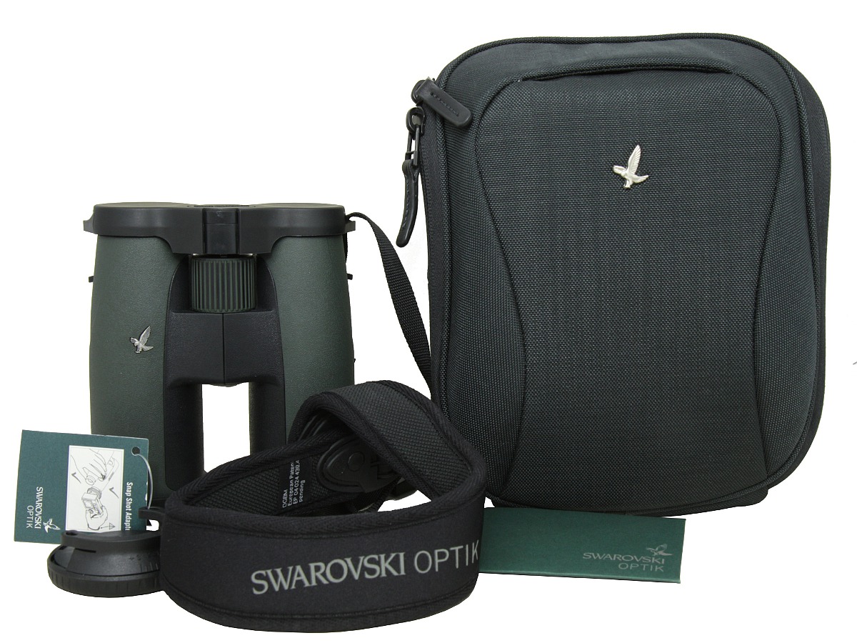

Kupujący dostaje w zestawie dekielki, wygodny pasek, gustowny futerał i adapter do digiscopingu. Lornetka jest objęta 10-letnią gwarancją.
