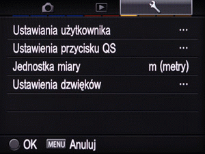

Lista opcji konfiguracji obejmuje:
  • pierwsza zakładka:
    • ustawienia użytkownika (tryby C1, C2 i C3),
    • ustawienia przycisku QS,
    • jednostka miary,
    • ustawienia dźwięków,
Sigma DP3 Merrill - Użytkowanie i ergonomia

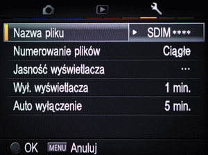

  • druga zakładka:
    • nazwa pliku,
    • numerowanie plików,
    • jasność wyświetlacza,
    • wył. wyświetlacza,
    • auto wyłączanie,

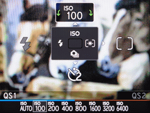

Cechą charakterystyczną aparatów DP jest podręczne menu uruchamiane dedykowanym przyciskiem QS. Składa się ono z 2 ekranów, na których regulacji podlegać może 8 elementów, po 4 na każdym z ekranów. Zmieniany element wskazujemy klawiszami kierunkowymi. Domyślnie dostępne opcje wymieniamy poniżej.
  • Ekran QS1:
    • czułość ISO,
    • tryb pomiaru ekspozycji,
    • tryb wyzwalania migawki,
    • tryb lampy błyskowej.
  • Ekran QS2:
    • balans bieli,
    • rozmiar zdjęcia,
    • tryb koloru,
    • jakość zdjęcia.
Powyższe parametry możemy zmieniać, cykliczne wciskając odpowiedni przycisk kierunkowy bądź też obracając rolką. Jak już wspomnieliśmy, to przykład nastaw domyślnych dla menu podręcznego. W głównym menu ustawień mamy bowiem możliwość wyboru, jakie opcje będą kontrolowane przez poszczególne klawisze kierunkowe. Niełatwo jednak korzystać z tego udogodnienia z uwagi na błąd oprogramowania powodujący nadpisywanie listy, przez co staje się ona nieczytelna. To niedopracowanie sprawia, że aparat potencjalnie łatwy w dostosowaniu do własnych wymagań, a co za tym idzie – szybki w obsłudze – staje się mało przyjazny dla użytkownika. Większość zapewne pozostanie przy konfiguracji domyślnej.

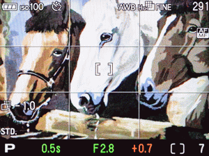

Podczas wykonywania zdjęć przycisk DISP służy do przełączania zakresu informacji dostępnych na wyświetlaczu:
  • wyświetlacz wyłączony,
  • tylko informacje (ekran INFO),
  • tryb LV z informacjami,
  • tryb LV z informacjami i histogramem,
  • tylko LV.

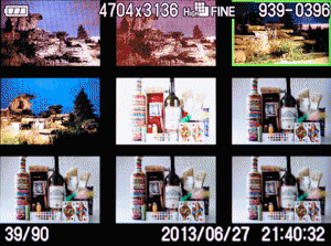

Tryb odtwarzania, który wywołamy przez dłuższe przytrzymanie przycisku PLAY (nawet gdy aparat jest uśpiony), oferuje nam podgląd:
  • samego zdjęcia czy filmu,
  • pełnej informacji o zdjęciu wraz z histogramami RGB,
  • podstawowe informacje 1,
  • podstawowe informacje 2.
2 ostatnie tryby różnią się tym, że w w dolnej linii widzimy albo datę i godzinę, albo parametry ekspozycji.
DP3M umożliwia też uruchomienie pokazu slajdów, który faktycznie tylko zastępuje przyciskanie klawisza kierunkowego PRAWO. Wszystkie wyświetlone zdjęcia możemy przekadrować, obrócić lub usunąć.
W trakcie przeglądania filmów uda się nam tylko wstrzymać odtwarzanie, przewinąć do przodu lub tyłu i skasować klip.
Możemy powiększać zdjęcia (maksymalnie 10 razy) oraz przeglądać pliki w trybie miniatur – przy korzystaniu z rolki sterującej aparat udostępnia tylko widok 9 klatek (3×3). Procedura powiększania fotografii aktywna jest też na ekranie pełnej informacji o zdjęciu. Dzięki temu ocenimy histogram wyznaczony dla oglądanego fragmentu kadru.
