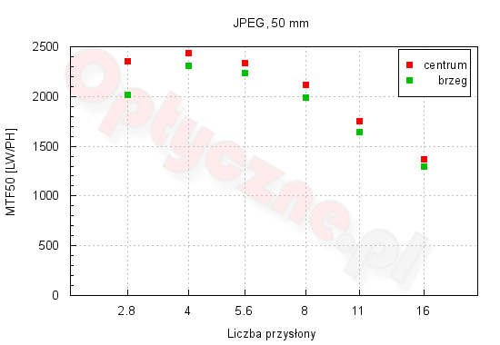

Zacznijmy od wyników otrzymanych dla plików RAW przetworzonych przy pomocy programu dcraw.
Sigma DP3 Merrill - Optyka
Podobnie jak to było w przypadku aparatu DP2M, charakterystyka dla centrum i brzegu kadru jest niemal identyczna – jedynie przy maksymalnym otworze przysłony widzimy niewielką różnicę w zdolności rozdzielczej. To potwierdzenie równomiernej pracy obiektywu w całym kadrze informuje nas, że konstruktorom udało się zaprojektować obiektyw w sposób właściwy korygujący większość wad optyki. To duży plus. Ważne spostrzeżenie jest też takie, że już od maksymalnego otworu względnego dostajemy obraz najwyższej jakości, który wraz z domykaniem przysłony traci przez coraz mocniej odczuwalną dyfrakcję. Aparat osiąga maksymalną ostrość, notując wynik 2300 linii na wysokość kadru (LWPH). Biorąc pod uwagę poziom przyzwoitości, który dla testowanego aparatu wynosi 1300 linii, nie możemy nic złego powiedzieć o tym obiektywie. Podobnie jak przy okazji DP2M i tu musimy mocno pochwalić zespół projektantów. Brawa!

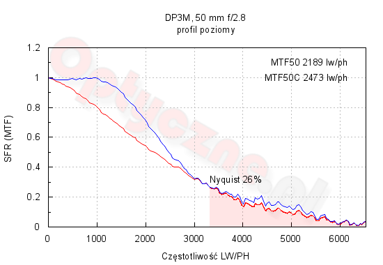

Spójrzmy na przebieg funkcji MTF dla składowych poziomej i pionowej dla plików RAW (wykres zostanie odświeżony po zaznaczeniu odpowiedniej wartości przysłony i wybraniu składowej poziomej lub pionowej). Krzywa czerwona pokazuje przebieg dla surowego i niewyostrzonego pliku, a niebieska dla standardowego wyostrzania (R=2).
Profil poziomy: f/2.8 f/4 f/5.6 f/8 f/11 f/16
Profil pionowy: f/2.8 f/4 f/5.6 f/8 f/11 f/16
Można powiedzieć, że cecha charakteryzująca matryce Foveon pokazuje nam się w pełnej krasie. Brak potrzeby stosowania filtra dolnoprzepustowego powoduje, że odpowiedź w częstotliwości Nyquista sięga 29% niezależnie od tego, na którą składową spojrzymy.

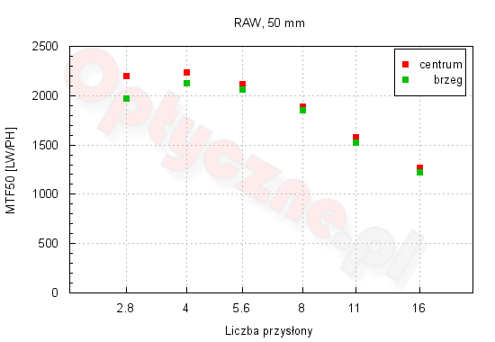

Poniżej zamieszczamy wyniki pomiaru rozdzielczości przeprowadzonego na plikach JPEG, który wykonaliśmy z wyostrzaniem ustawionym na minimalną wartość. Wykres prezentuje wyniki dla centrum i brzegu kadru.
Charakterystyka oraz wyniki w granicach błędu są tożsame z tymi z analizy plików RAW, co oznacza, że przy minimalnej nastawie wyostrzania aparat rzeczywiście aplikuje bardzo słabą korekcję, o ile w ogóle ona zachodzi.

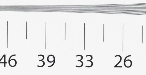

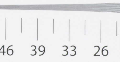

Na zakończenie tej części rozdziału prezentujemy wycinki zdjęć tablicy testowej (w formacie JPEG) w skali 1:1 z okolic centrum kadru dla maksymalnej i minimalnej rozdzielczości.
f/4
f/16

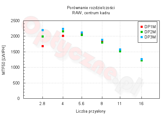

Przypomnijmy, że w naszej ocenie wartości aberracji wykraczające ponad 0.15% są uznawane za bardzo silne i widoczne na zdjęciach. Wyniki w przedziale 0.08–0.14% uznajemy za umiarkowane, a w zakresie 0.04–0.08% za nieznaczące. Poniżej 0.04% możemy potraktować aberrację jako znikomą, czyli trudno dostrzegalną.
Aberracja w całym zakresie przysłon utrzymuje się na niskim poziomie, zatem jest praktycznie niewidoczna na zdjęciach.

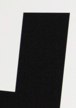

W tabelce poniżej prezentujemy w skali 1:1 wycinki zdjęć tablicy testowej przedstawiające krawędzie czerni i bieli z najwyższym i najniższym poziomem aberracji chromatycznej według wyników otrzymanych dla surowych plików wywołanych programem dcraw.
f/4 f/16
Sigma DP3 Merrill - Optyka Sigma DP3 Merrill - Optyka

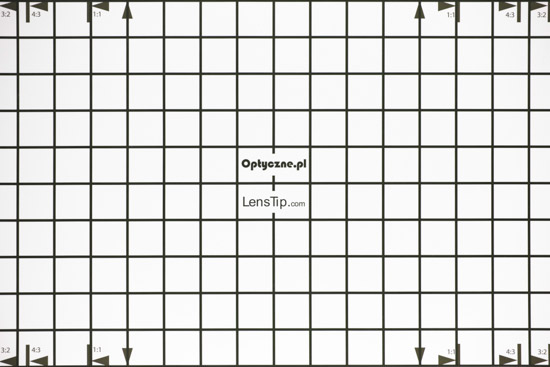

Dystorsja
Wada ta dla obu formatów plików (RAW i JPEG) osiąga wartość −0.2%, zatem możemy uznać, że mamy do czynienia ze znikomą – o ile w ogóle dostrzegalną – dystorsją beczkową.

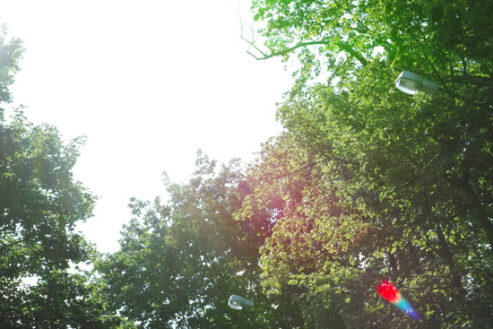

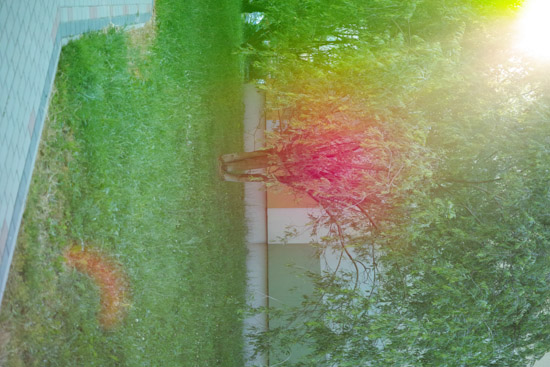

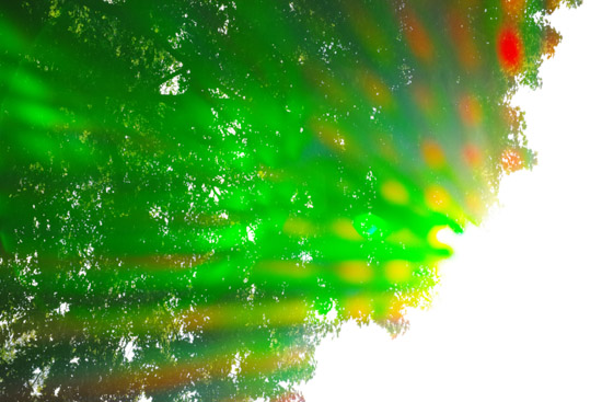

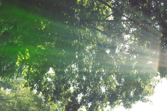

Odblaski

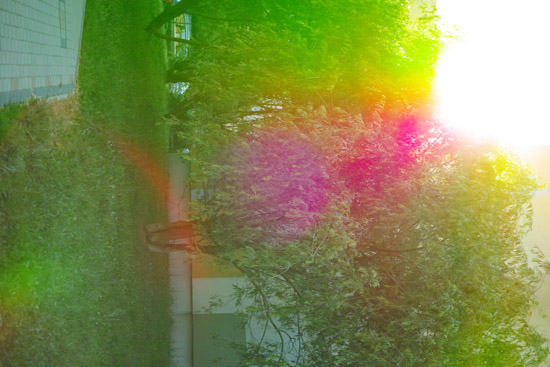

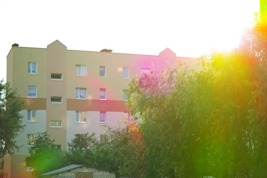

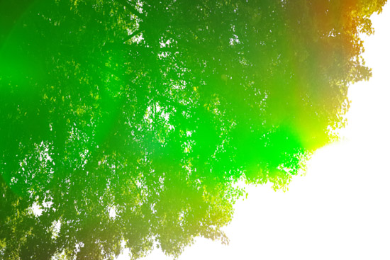

Przypomnijmy, że obiektyw DP3M składa się z 10 soczewek ułożonych w 8 grupach, czyli posiada aż 16 powierzchni potencjalnie powodujących odblaski na wynikowej fotografii. Jednak głębokie osadzenie układu soczewek w tubusie sprawia, że dostajemy funkcjonalność osłony przeciwsłonecznej. I rzeczywiście, niezbyt łatwo wywołać takie zakłócenia obrazu, gdy ostrzymy na nieskończoność i umieszczamy silne źródło światła poza kadrem. Gdy jednak znajdzie się ono w kadrze, obiektyw raczy nas kolorowymi przebarwieniami. Swoistą cechą charakterystyczną serii DP Merrill są też symetryczne artefakty wokół źródła światła, które prawdopodobnie są efektem wielokrotnego odbicia światła od powierzchni matrycy – to znak, że powłoki na soczewkach od strony sensora nie mają najlepszej jakości.
