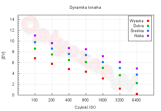

Pomiar szumów matrycy wykonujemy na zdjęciach tablicy Kodak Q-14, korzystając z programu Imatest. Poniżej prezentujemy uzyskane przez nas wyniki.
Sigma DP3 Merrill - Właściwości matrycy
W wykresie nie dostrzegamy niczego niepokojącego. Jest on w zasadzie zbieżny z tym utworzonym dla plików JPEG z tą różnicą, że dokładnie widać rozbieżności szumu generowanego przez poszczególne warstwy struktury Foveona. Widzimy, że wyniki z testu szumu dla plików JPEG są odmienne od zachowania samej matrycy, a dokładniej – sposobu przetwarzania danych z matrycy. Dla ISO 6400 składowa luminancji osiąga wartość 16% – to wręcz gigantyczny wynik, który nie przynosi chluby producentowi. Porównanie z innymi aparatami DPM także jest potwierdzeniem, że dane w piku RAW nie są odwzorowaniem zachowania fotodiod.

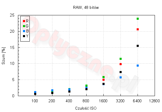

Zestawienie powyższego wykresu z wynikami dla plików JPEG każe sądzić, że o ile sama matryca w modelu DP3M jest najsłabiej oprogramowana, o tyle algorytmy odszumiania są w tym aparacie najwyższej jakości.

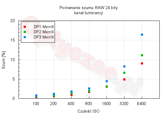

Mamy w pamięci wzrost szumu wraz ze wzrostem czułości już od najmniejszych wartości, więc nie powinien nas dziwić powyższy wykres. Doskonałą jakość obrazu de facto uzyskamy jedynie na najniższej czułości – dalej będzie ona sukcesywnie degradowana aż do poziomu niewiele ponad 24 odcieni, co należy uznać za bardzo słaby wynik. Dodatkowo może niepokoić pewne załamanie krzywej po przekroczeniu ISO 800 – to znak, że następuje zwiększone modyfikowanie danych. Czułość ta jest też ostatnią, dla której aparat notuje względnie dobry wynik – 7-bitowe przetwarzanie koloru w każdej ze składowych.
