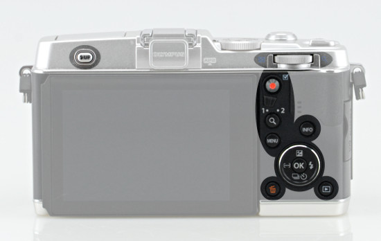

Spójrzmy teraz na tylną ściankę aparatu.
Olympus E-P5 - Budowa, jakość wykonania i funkcjonalność
Po lewej stronie złącza akcesoriów AP2 umieszczono przycisk podnoszący wbudowaną lampę błyskową. W górnej prawej części tylnego panelu znajduje się podstawowe pokrętło sterujące. W trybie przeglądania umożliwia ono powiększanie zdjęć, a także włączanie widoku miniaturek i kalendarza. Tuż przy prawym górnym rogu ekranu LCD widzimy dwupozycyjną dźwignię. W zależności od jej położenia, zmieniają się funkcje obu pokręteł sterujących. W menu aparatu mamy cztery różne warianty sposobu ich pracy (mode1–mode4), opisane na poniższym rysunku:
W środku wspomnianej dźwigni znajduje się przycisk uruchamiający nagrywanie wideo. Pod nim zlokalizowano guzik lupy, pozwalający na powiększenie obrazu zarówno podczas fotografowania jak i przeglądania zdjęć. Obydwa klawisze da się przeprogramować w menu aparatu.
Nieco niżej natrafiamy na przycisk MENU uruchamiający główne menu aparatu. Dalej na prawo widzimy guzik INFO, sterujący sposobem wyświetlania obrazu w trybach fotografowania i przeglądania. Pod nimi znajduje się wybierak wielofunkcyjny, który poza przyciskami kierunkowymi obsługuje następujące funkcje:
  • górny – kompensacja ekspozycji,
  • prawy – tryb lampy błyskowej,
  • dolny – tryb seryjny lub samowyzwalacz,
  • lewy – wybór pola AF.
Dodatkowo przyciski kierunkowe prawy i dolny są konfigurowalne, zatem istnieje możliwość zmiany ich domyślnych ustawień. W przypadku każdego z nich mamy następujące możliwości:
  • kompensacja ekspozycji,
  • tryb lampy błyskowej,
  • tryb seryjny lub samowyzwalacz,
  • ISO,
  • balans bieli.
Wewnątrz krzyżaka znajduje się przycisk OK, służący do zatwierdzania dokonywanych ustawień. Dodatkowo za jego pomocą, podczas fotografowania można przechodzić do podręcznego menu, które pozwala na szybką zmianę najważniejszych parametrów (więcej szczegółów w części dotyczącej menu). Poniżej krzyżaka znajdują się jeszcze przyciski kasowania zdjęć oraz wejścia do trybu przeglądania.

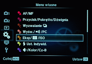

Menu użytkownika, podobnie jak w innych PEN-ach, jest bardzo rozbudowane. W E-P składa się ona z 10 pozycji oznaczonych literami od A do J, w których pogrupowane są najróżniejsze opcje związane z działaniem aparatu i wykonywaniem zdjęć:

Menu ustawień:
  • ustawienia zegara,
  • wybór języka,
  • regulacja wyświetlacza,
  • określenie czasu wyświetlania zdjęcia po jego wykonaniu,
  • ustawienia Wi-Fi,
  • wyświetlanie menu użytkownika i menu złącza akcesoriów dodatkowych (ON/OFF),
  • wersja oprogramowania.
Poruszanie się po menu jest dość wygodne, aczkolwiek liczba zakładek oraz opcji może przyprawić o zawrót głowy w pierwszym momencie. Podobnie jak w innych PEN-ach, nazewnictwo niektórych pozycji czasami niewiele mówi, a to powoduje, że niezbędne staje się zajrzenie do instrukcji. Możliwości konfiguracyjne E-P5 są naprawdę duże i warto zapoznać się dokładnie ze wszystkimi opcjami, poświęcając nawet dłuższą chwilę na przejrzenie instrukcji. To pozwoli na dokonanie ustawień zgodnie z naszymi preferencjami, zwłaszcza że sporą część opcji wystarczy ustawić tylko raz i nie musimy się potem nimi martwić w czasie normalnego fotografowania.
