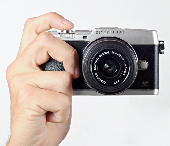

Wygoda trzymania nowego PEN-a jest umiarkowana. Aparat charakteryzuje się kompaktowym rozmiarem, a przy tym jest dość ciężki. To, w połączeniu ze skromną rękojeścią powoduje, że stabilny uchwyt wymaga całkiem mocnego ściskania palcami korpusu bezlusterkowca. Szkoda, że producent nie zdecydował się na zastosowanie wymiennych nakładek na „grip” (tak jak w E-PL5) – możliwość wymiany na większą niewątpliwie poprawiłaby komfort użytkowania. Na tylnej ściance znajdziemy za to wygodne oparcie dla kciuka prawej dłoni w postaci wyprofilowanej gumowej wypustki.

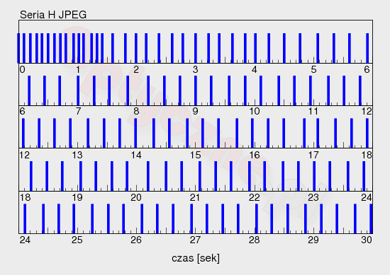

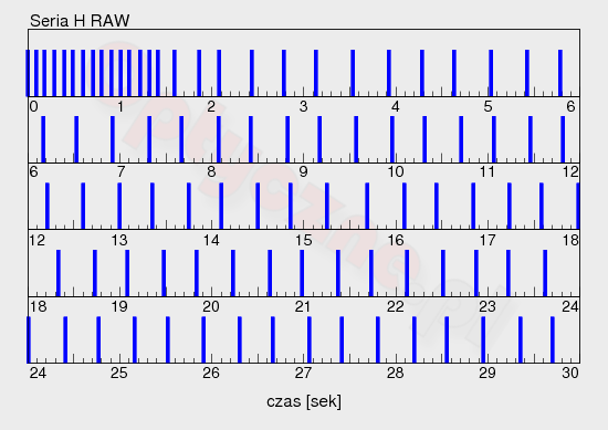

W Olympusie E-P5 mamy do dyspozycji dwa tryby zdjęć seryjnych: H (szybki) oraz L (wolny). W pierwszym z nich do dyspozycji mamy pięć prędkości fotografowania: 9, 8, 7, 6 oraz 5 kl/s. W drugim również możemy wybrać jedną z pięciu prędkości: 5, 4.5, 4, 3, 2 albo 1 kl/s. W obydwu trybach dostępne są wszystkie ustawienia dotyczące rozmiarów i jakości zdjęć.
Test zdjęć seryjnych wykonaliśmy z kartą SanDisk Extreme Pro UHS-1 16.0 GB, dziesiątej klasy szybkości, przy czułości wynoszącej 1600 ISO i czasie migawki ustawionym na 1/1000 sekundy. Zdjęcia w RAW zajmowały 14.4 MB, a pliki JPEG LARGE SUPER FINE o rozdzielczości 4608×3456 pikseli około 10.1 MB. Dla trwającej 30 sekund serii H otrzymaliśmy następujące rezultaty:
  • 121 zdjęć JPEG LARGE SUPER FINE (4.03 kl/s),
  • 91 zdjęć RAW (3.03kl/s).
Spójrzmy teraz na dokładne wyniki naszych pomiarów trybu seryjnego.
Olympus E-P5 - Użytkowanie i ergonomia
Zarówno przy zapisie JPEG-ów, jak i RAW-ów aparat nie ma problemu z osiągnięciem deklarowanej prędkości rejestracji i w obu przypadkach trwa ona przez ok. 1.5 sekundy. Generalnie, osiągi trybu seryjnego w E-P5 są całkiem imponujące. Podczas 30-sekundowej serii udało nam się wykonać 121 plików JPEG lub 91 RAW-ów, czyli naprawdę sporo. Pochwalić należy również to, że możemy ustawić prędkość z jaką chcemy fotografować, a możliwości w tym zakresie są naprawdę duże.

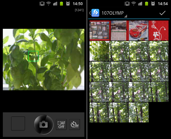

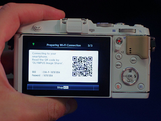

E-P5 jest pierwszym PEN-em wyposażony w bezprzewodowy interfejs Wi-Fi. Umożliwia on połączenie aparatu ze smartfonem lub tabletem, a w tym celu wystarczy uruchomić na naszym urządzeniu moblinym aplikację OLYMPUS Image Share (dostępną pod iOS i Android) i zeskanować kod QR wyświetlony na ekranie aparatu.
Program OLYMPUS Image Share umożliwia nam zdalne wykonywanie zdjęć (choć tylko w trybie iAuto), łatwy wybór fotografii, którymi chcemy dzielić się w sieci, a także na geotagowanie zdjęć. Co ciekawe, Olympus E-P5 nie ma wbudowanego urządzenia do odbioru sygnału z satelitów i do geotagowania wykorzystuje GPS ze smartfona lub tabletu połączonego z aparatem.

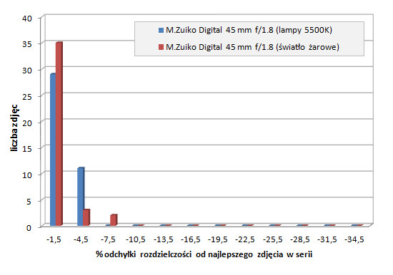

Skuteczność automatycznego ustawiania ostrości sprawdziliśmy jak zawsze, wykonując serię 40 zdjęć i mierząc na nich rozdzielczość. W efekcie przeanalizować możemy procentowe wartości odchyłek od najlepszego pomiaru MTF50 całej w serii, co przedstawione zostało na poniższym histogramie. Zdjęcia wykonane zostały obiektywem M.Zuiko Digital 45 mm f/1.8 przy przysłonie ustawionej na f/2.8, a przed każdym zdjęciem obiektyw był przeogniskowany.

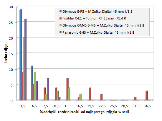

Wyniki testu autofokusa wyglądają bardzo zachęcająco. Duża liczba trafień „w punkt” plus niewielkie odchyłki charakteryzujące najmniej udane zdjęcia w serii świadczą o dużej skuteczności tandemu E-P5 i M.Zuiko Digital 45 mm f/1.8. Spójrzmy jeszcze jak ów zestaw poradził sobie przy świetle żarowym.
Jak widać na podstawie powyższego wykresu, skuteczność automatycznego systemu ustawiania ostrości przy świetle o temperaturze 3000 K jest jeszcze lepsza. Liczba zdjęć, których odchyłki nie przekraczają 3% stanowi aż 87.5% wszystkich prób. To zdecydowanie godny pochwały wynik, choć w przypadku E-PM2 w analogicznych warunkach osiągnęliśmy 100%.
