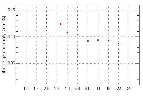

Zdjęcie tablicy do testowania autofokusa zaprezentowane w rozdziale 10 wyraźnie pokazuje, że testowany obiektyw nie ma problemów z podłużną aberracją chromatyczną. Przy tym świetle trudno jednak takich problemów oczekiwać.
Jeśli chodzi o poprzeczną aberrację chromatyczną, też nie możemy narzekać. W okolicach maksymalnego otworu względnego wada ta podchodzi, co prawda, pod granicę poziomów średniego i dużego, ale na szczęście jej nie przekracza. Przymykanie przysłony powoduje natomiast lekki spadek aberracji, przez co w większości przypadków jest ona średnia.
Pentax smc DA 21 mm f/3.2 AL Limited - Aberracja chromatyczna
