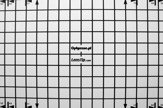

Niedawno testowaliśmy Pentaksa 4/15 i chwaliliśmy go za dobrze korygowaną dystorsję. Mieliśmy nadzieję, że dający mniejszy kąt widzenia model 3.2/21 wypadnie tutaj jeszcze lepiej. Tym bardziej, że konkurencja jest w tej kategorii ogromna, a to z uwagi na fakt, iż obiektywy zmiennoogniskowe, które zaczynają się od 16–18 mm i tam pokazują dużą „beczkę”, właśnie w okolicach 20–24 mm zerują poziom tej wady pozaosiowej. Pentax 3.2/21 tymczasem niemile nas zaskoczył. Dystorsja nie jest może wyjątkowo uciążliwa, bo sięga poziomu −2.14%, ale biorąc pod uwagę ogniskową obiektywu, chciałoby się znacznie mniejszej wartości.
Pentax smc DA 21 mm f/3.2 AL Limited - Dystorsja
