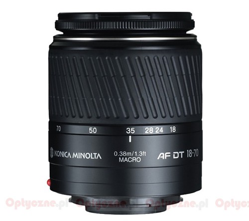

Konica Minolta AF DT 18-70 mm f/3.5-5.6 (D) - specyfikacja i opinie
Zdjęcia obiektywu
Specyfikacja obiektywu
Producent Konica Minolta
Model AF DT 18-70 mm f/3.5-5.6 (D)
Ogniskowa 18 - 70 mm
Światłosiła f/3.5 - 5.6
Pole widzenia 76 - 23 o
Ostrość od 0.38 m
Maksymalne powiększenie 1:4
Maksymalna wartość przysłony 36
Mechanizm autofokusa AF
Konstrukcja 11 elementów / 9 grup
Rozmiar filtra 55 mm
Tryb Makro Tak
Stabilizacja Nie
Dostępne mocowania Sony A / Minolta
Wymiary 66 x 77 mm
Waga 240 g
