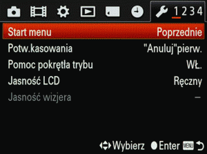

Menu konfiguracji:
  • Start menu,
  • Potwierdzenie kasowania,
  • Pomoc pokrętła trybu,
  • Jasność LCD,
  • Jasność wizjera,
  • Jakość monitora LCD,
  • Czas rozpoczęcia oszczędzania energii,
  • Rozdzielczość HDMI,
  • Sterowanie przez HDMI,
  • Ustawienie przesyłania,
  • Połączenie USB,
  • Ustawienia USB LUN,
  • Zasilanie USB,
  • Selektor PAL/NTSC,
  • Sygnały audio,
  • Wersja,
  • Język,
  • Tryb demonstracyjny,
  • Inicjalizuj.
Sony DSC-RX1R - Użytkowanie i ergonomia
Opcje menu konfiguracji.
Jak widać, aparat dysponuje dość dużą liczbą opcji, na które mamy wpływ. Praktyka pokazuje jednak, że przydałaby się możliwość definiowania własnego menu z najczęściej przez nas wykorzystywanymi opcjami, co zaoszczędziłoby czasu na ich poszukiwanie. Pewnym pocieszeniem jest fakt, że menu aktywuje się na stronie z ostatnio modyfikowanym elementem.

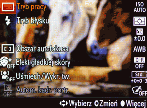

W głównym menu nie odnajdziemy parametrów odpowiadających za ustawienia aparatu w trybie fotografowania – zostały one zgrupowane w menu uruchamianym przyciskiem Fn. Zawartość tego menu zmienia się w zależności od aktywnego trybu pracy. W trybach AUTO, SCN oraz Film dodatkowo dostępne są specyficzne dla nich podfunkcje. I tak w trybie AUTO mamy iAuto oraz iAuto+ (lepsza automatyka), w trybie SCN – wybór tematu fotografii, a w trybie Film – wybór trybów P, S, A oraz M.
Poniżej przedstawiamy menu dla trybu fotografowania P:
  • tryb pracy (migawki),
  • tryb błysku,
  • obszar autofokusu,
  • efekt gładkiej skóry,
  • uśmiech/wykrywanie twarzy,
  • automatyczne kadrowanie portretowe,
  • ISO,
  • tryb pomiaru,
  • korekcja błysku,
  • balans bieli,
  • DRO/Auto HDR,
  • strefa twórcza,
  • efekt wizualny.
Menu podręczne.

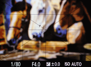

Podczas wykonywania zdjęć przycisk DISP służy do przełączania zakresu informacji dostępnych na wyświetlaczu. Zawsze jednak u dołu ekranu widoczny jest wąski czarny pasek z podstawowymi parametrami ekspozycji (czas migawki, liczba przysłony, kompensacja ekspozycji oraz czułość ISO). Z dodatkowych elementów, które możemy wyświetlić na ekranie, mamy do wyboru:
  • elektroniczną poziomicę,
  • histogram,
  • dodatkowe informacje u góry ekranu oraz graficzną skalę migawki i przysłony u dołu,
  • informacje o ustawieniach aparatu u góry i z lewej strony ekranu,
  • brak informacji.
Każde wciśnięcie klawisza DISP powoduje przełączenie do następnego zestawu informacji z listy powyżej. Listę możemy jednak modyfikować, aktywując i dezaktywując poszczególne jej elementy w menu konfiguracji klawisza DISP.
Mamy również możliwość osobnego włączenia pomocniczej siatki kadrowania (3 rodzaje).

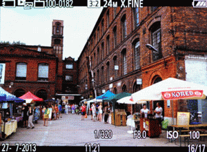

W trybie odtwarzania zdjęć wyświetlimy dodatkowe informacje na 3 sposoby. Poza widokiem samej fotografii do dyspozycji mamy również wersję z podstawowymi informacjami oraz tryb z miniaturką połączoną ze skróconymi danymi EXIF i histogramami RGBY. Możemy także uruchomić pokaz slajdów.

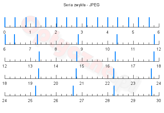

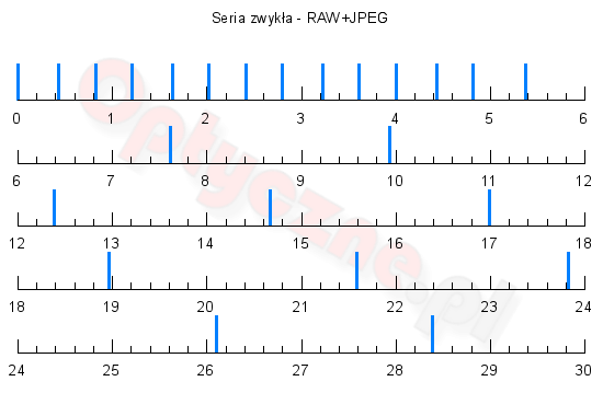

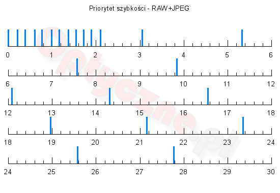

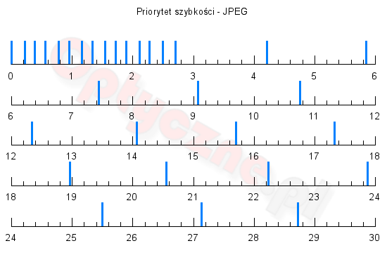

Zdjęcia seryjne
Testowany model oferuje 2 tryby zdjęć seryjnych: zwykły o prędkości 2.5 kl/s oraz tzw. priorytet szybkości, w którym układy AF zostają wyłączone na czas wykonywania serii zdjęć – wówczas prędkość maksymalna wzrasta do 5 kl/s.
Pomiary serii wykonaliśmy korzystając z karty Sandisk Extreme Pro UHS-I 633×95 MB/s. Wyniki testów zaprezentowane są w formie poniższych wykresów.
Deklarowaną przez producenta szybkość serii możemy osiągnąć tylko przez krótki czas, przy zapisie do bufora pamięci aparatu, później spada ona do ok. 0.6 kl/s w wypadku formatu JPEG lub 0.45 kl/s dla zapisu RAW+JPEG. Warto wziąć pod uwagę, że w opisywanym modelu plik JPEG zajmuje średnio 22 MB na dysku, podczas gdy zapis w formacie RAW to 26 MB. Jednak gdy wybierzemy format kombinowany, wtedy niedostępny jest najniższy stopień kompresji plików JPEG, wobec czego ich rozmiar zmniejsza się do okolic 11 MB.
Ciekawym spostrzeżeniem jest też, że niezależnie od trybu pracy, przy wybraniu formatu RAW+JPEG w ciągu 30 s cyklu testowego aparat wykonuje 24 zdjęcia.

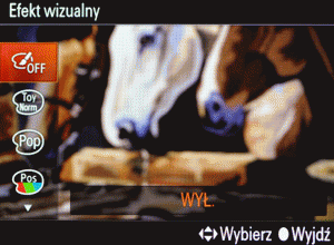

Filtry artystyczne
Aparat RX1R dysponuje zestawem kilku filtrów cyfrowych nazwanych przez producenta efektem wizualnym:
  • Aparat zabawka (normalny, zimny, ciepły, zielony, magenta),
  • Kolor pop,
  • Posteryzacja (czarno-biała lub kolorowa),
  • Zdjęcia retro,
  • High-key: Miękki,
  • Kolor częściowy (czerwony, zielony, niebieski, żółty),
  • Czarno-biały o dużym kontraście,
  • Miękka ostrość (niski, średni, wysoki),
  • Malowidło HDR (niski, średni, wysoki),
  • Czarno-biały o bogatej gradacji,
  • Miniatura – obszar ostry może być wybrany automatycznie lub też ręcznie w poziomie (u góry kadru, pośrodku, na dole) oraz w pionie (po lewej stronie, pośrodku, po prawej),
  • Akwarela,
  • Ilustracja (niski, średni, wysoki).
Z powyższych filtrów możemy korzystać wyłącznie wtedy, gdy nie zapisujemy zdjęć w formacie RAW. W czasie używania filtrów blokowane są m.in. opcje strefa twórcza oraz DRO/HDR.
Poniżej prezentujemy przykłady użycia wyżej wymienionych filtrów.
