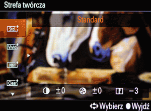

Zdjęcia JPEG możemy modyfikować, używając funkcji „Efekt gładkiej skóry” oraz zestawów ustawień w menu Strefa twórcza. Dostępne są opcje:
  • standard,
  • intensywny,
  • neutralny,
  • czysty,
  • głęboki,
  • pastelowy,
  • portret,
  • krajobraz,
  • zachód słońca,
  • scena nocna,
  • jesień/liście,
  • czerń i biel,
  • sepia.
Każdy z tych zestawów możemy modyfikować, sterując kontrastem, ostrością i nasyceniem (za wyjątkiem opcji czerń i biel).
