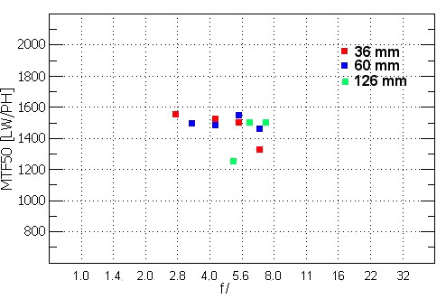

Rozdzielczość obrazu
Jak widać na wykresie, rozdzielczość w centrum utrzymuje się niemal stale w okolicach 1550 LW/PH. Małe odchylenia pojawiają się przy ogniskowej 36 mm i maksymalnej przysłonie f/7.6, gdzie MTF50 wynosi 1320 LW/PH oraz przy 126 mm i minimalnej przysłonie f/5.3, gdzie rozdzielczość spada do najniższego poziomu 1285 LW/PH.

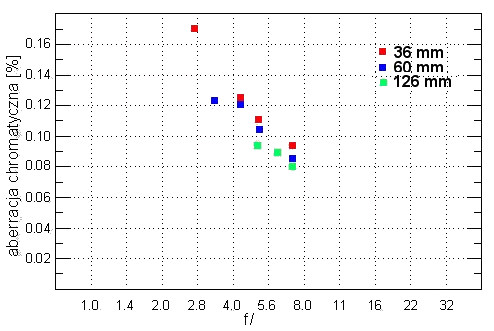

Aberracja chromatyczna
Aberracja chromatyczna zmniejsza się do tolerancyjnego poziomu dopiero przy domknięciu przysłony do wartości f/5.6. Przy przysłonie poniżej f/4.0 jest ona zauważalna. Natomiast przy najszerszym kącie, czyli dla ogniskowej 36 mm i f/2.7 aberracja jest już duża i trudno ją uznać za zadowalającą.

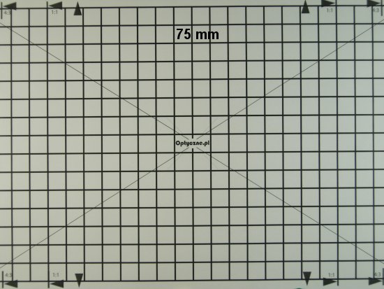

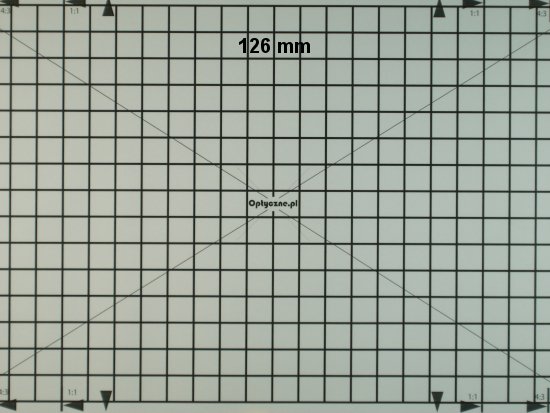

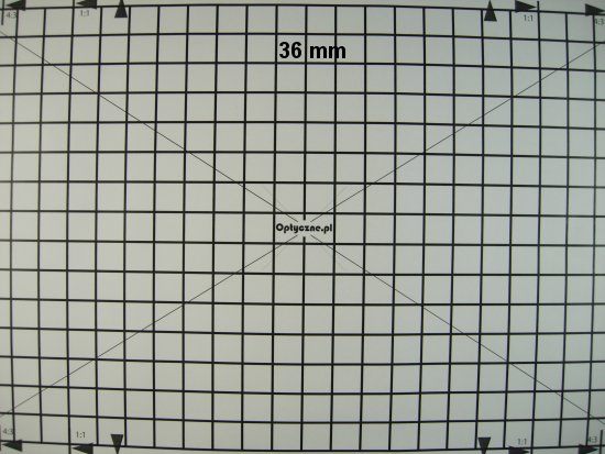

Dystorsja
Widoczna dystorsja, o wartości -2.08%, objawia się najmocniej, czego można sie było spodziewać, przy najszerszym kącie. Przy 75 mm zniekształcenie spada do niezauważalnego poziomu 0.06%, by potem wzrosnąć i na samymkońcu zakresu ogniskowej obiektywu osiągnąć akceptowalną wartość 0.87%.

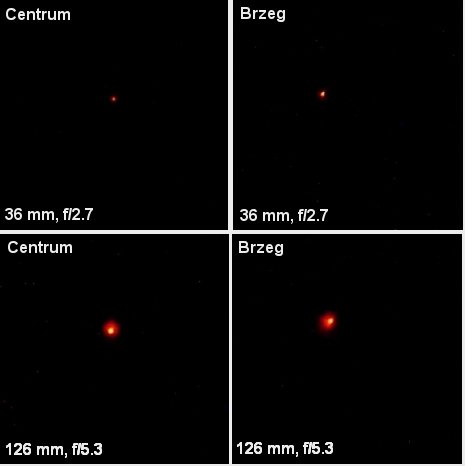

Koma i astygmatyzm
W Nikonie P4 koma jest mało uciążliwa. Tylko na brzegu i przy 126 mm tworzy się niewielka kometka, co widac na zdjęciach diody poniżej.
Nikon Coolpix P4 - Optyka
Największą wartość astygmatyzmu, P4 zanotował dla ogniskowej 126 mm i dla maksymalnie otwartej przysłony, ale i tak jest to wartośc niewielka, bo wynosząca tylko 3.8%. Przy ogniskowej 36 mm astygmatyzm utrzymuje się na poziomie 2.0% i praktycznie znika w środkowym zakresie ogniskowych.

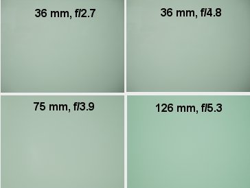

Winietowanie
Z widocznym winietowaniem o wartości 25% (-0.83 wartości przysłony) mamy do czynienia jedynie dla 36 mm i maksymalnie otwartej przysłony f/2.7. Po przymknięciu przysłony do f/4.8 winietowanie zmniejsza się do 12% (-0.36 wartości przysłony). W pozostałym kombinacjach ogniskowych i przysłon, winietowanie utrzymuje się w okolicach 10%.
