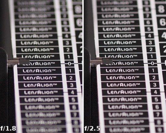

Obiektywy o takich parametrach jak testowany Olympus, lubią pokazać zauważalną podłużną aberrację chromatyczną. Na szczęście model 1.8/45 radzi sobie z nią dobrze. Może nie idealnie, bo lekkie zabarwienie poza głębią ostrości widać, ale naprawdę nie jest ono uciążliwe.

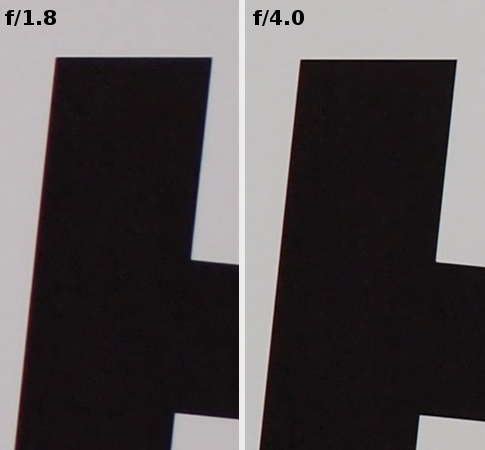

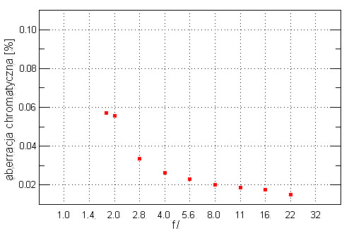

Jeszcze lepiej jest z poprzeczną aberracją chromatyczną. Nawet na maksymalnym otworze względnym jest ona na granicy małej i średniej, a po przymknięciu robi się zupełnie niewidoczna. Takie wyniki chcielibyśmy oglądać jak najczęściej.
