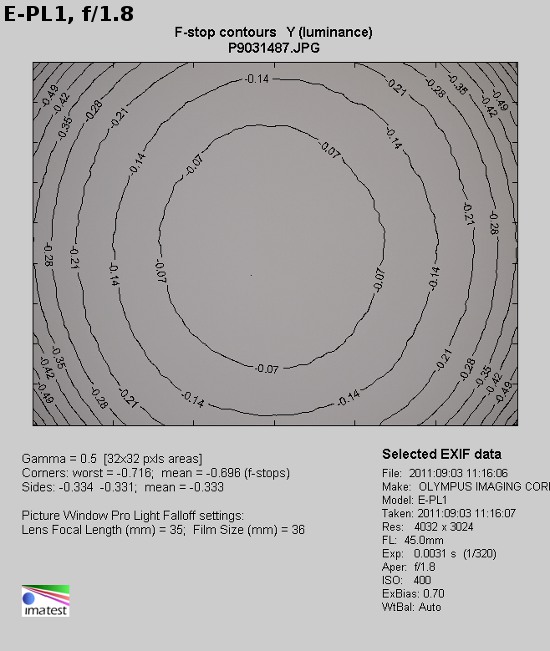

Jak widać z poniższych miniaturek, winietowanie nie jest dużym problemem ani na plikach JPEG, ani na RAW-ach. W przypadku tych pierwszych, na maksymalnym otworze względnym spadek jasności w rogach kadru wynosi 21% (−0.70 EV), więc nie jest uciążliwy. Zastosowanie przysłony f/2.0 zmniejsza wartość tej wady do prawie niezauważalnej wielkości 15% (−0.46 EV). Winietowanie staje się zupełnie niewidoczne dla f/2.8, gdzie jego poziom określiliśmy na tylko 6% (−0.17 EV).
W przypadku plików RAW, ze względu na odrobinę większe pole widzenia, winietowanie jest o około 1–2% większe w stosunku do wartości podanych dla formatu JPEG.
JPEG RAW
f/1.8 f/1.8
Olympus M.Zuiko Digital 45 mm f/1.8 - Winietowanie Olympus M.Zuiko Digital 45 mm f/1.8 - Winietowanie
f/2.0 f/2.0
f/2.8 f/2.8
