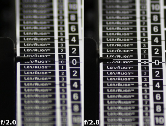

Rzut okiem na poniższe zdjęcia pokazuje, że nieostrości znajdujące się za płaszczyzną ostrości mają delikatnie zielonkawy odcień, a te znajdujące się przed nią, są zabarwione nieznacznie na niebiesko. Podłużna aberracja chromatyczna nie jest więc korygowana idealnie, ale z drugiej strony trudno nazwać ją dużą lub nawet średnią. Trudno tutaj na cokolwiek narzekać.
Canon EF 135 mm f/2L USM - Aberracja chromatyczna

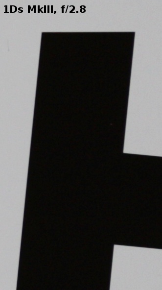

Idealnie jest za to w przypadku poprzecznej aberracji chromatycznej, której po prostu nie ma. W znacznej większości przypadków, uwzględniając błędy pomiarowe, ociera się ona o poziom dosłownie zerowy. Duże brawa!
