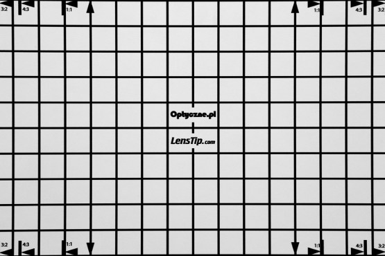

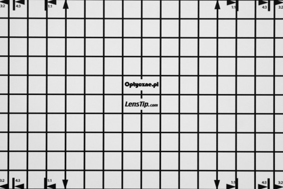

Dystorsja nie jest wadą, którą powinniśmy sobie zaprzątać głowę. Na małej matrycy Canona 50D jest zupełnie niezauważalna, bo jej poziom określiliśmy na 0.25%, a więc w granicach 3-sigma zazębiającym się z poziomem zerowym. Szanse na dojrzenie dystorsji mamy dopiero na pełnej klatce, bo tam mamy do czynienia z lekką „poduszką” o wartości 0.84%. Ale i to nie jest poziom, który powinien nam sprawić jakiekolwiek problemy.
Canon 50D
Canon EF 135 mm f/2L USM - Dystorsja
Canon 1Ds MkIII
