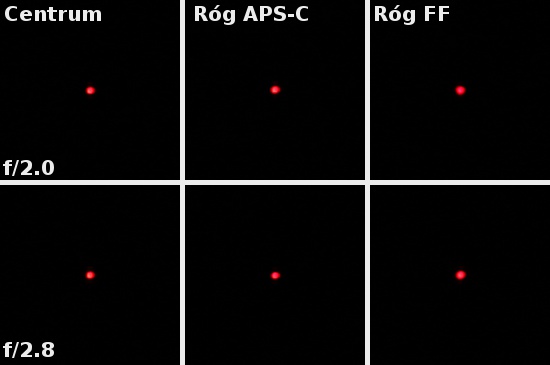

Koma jest korygowana świetnie. Nawet na maksymalnym otworze względnym obraz punktowej diody pozostaje punktowy zarówno w rogu matrycy APS-C jak i, co szczególnie godne podkreślenia, w rogu matrycy pełnoklatkowej. Tutaj obiektywowi należą się duże pochwały.
