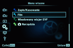

Menu użytkownika podobnie jak w PEN-ach jest bardzo rozbudowane. W OM-D E-M1 składa się ona z 11 pozycji oznaczonych literami od A do K, w których pogrupowane są najróżniejsze opcje związane z działaniem aparatu i wykonywaniem zdjęć:
A – AF/MF
  • Tryb AF – ustawienie trybu pracy autofokusu przy fotografowaniu i filmie,
  • Permanentny AF,
  • AEL/AFL – dostosowywanie blokady AE/AF:
Olympus OM-D E-M1 - Budowa, jakość wykonania i funkcjonalność
  • Resetowanie obiektywu – ustawianie ogniska obiektywu na nieskończoność przy każdym wyłączeniu aparatu,
  • Ostrość w trybie Bulb/Time – możliwość ręcznego ostrzenia w trakcie ekspozycji Bulb/Time (domyślnie wyłączone),
  • Kierunek kręcenia pierścieniem ostrości,
  • Asystent MF,
  • Domyślny obszar autofokusu – wybieralny później za pomocą przycisku,
  • Wspomaganie AF wbudowaną lampką,
  • Priorytet twarzy,
  • Wskaźnik pola AF,
  • Blokada C-AF.
B – Przyciski/Pokrętła
  • Funkcje przycisków programowalnych – przypisanie funkcji do przycisków: Fn1, Fn2, Rec, AEL/AFL, B-Fn1, B-Fn2, L-Fn, górny przedni, dolny przedni, prawy kierunkowy, dolny kierunkowy, tryb przycisków kierunkowych,
  • Funkcje pokręteł sterujących w trybach P, A, S, M, w trybie odtwarzania i w menu,
  • Kierunek obrotu pokrętła sterującego przy ustawianiu parametrów ekspozycji.
  • Funkcja pokrętła trybu,
  • Funkcja dźwigni (zmiana trybu działania pokręteł sterujących),
  • 2 położenie dźwigni + przyciski trybów migawki i AF.
C – Wyzwalanie
  • Włączenie priorytetu zwalniania migawki w trybie AF-S,
  • Włączenie priorytetu zwalniania migawki w trybie AF-C,
  • Prędkość zdjęć seryjnych w trybie L (1, 2, 3, 4, 5, 6, 6.5 kl/s),
  • Prędkość zdjęć seryjnych w trybie H (5, 6, 7, 8, 9, 10 kl/s),
  • Zdjęcia seryjne + IS wyłączona – automatyczne wyłączanie się stabilizacji obrazu podczas zdjęć seryjnych,
  • Uruchamianie stabilizacji obrazu po wciśnięciu spustu migawki do połowy,
  • Priorytet IS obiektywu,
  • Opóźnienie wyzwalania (shutter-lag).
D – Wyświetlanie/dźwięk/PC
  • HDMI – ustawienie formatu wyjściowego (1080i, 720p, 480p/576p) oraz włączenie możliwości sterowania aparatem za pomocą pilota TV,
  • Wyjście wideo – PAL/NTSC,
  • Ustawienia sterowania – opcje konfiguracyjne dla trybów iAuto, P/A/S/M i ART/SCN,
  • Ustawienie info/miniaturek – określenie informacji wyświetlanych w trybie podglądu zdjęć i Live View (m.in. histogram, stykówka, cienie i światła) / włączenie lub wyłączenie widoczności kolejnych ekranów miniaturek i kalendarza,
  • Wyświetlanie siatki,
  • Ustawienia trybu obrazowania – wybór elementów wyświetlanych przy wyborze trybu obrazu,
  • Ustawienia histogramu – zakres wyświetlanych świateł i cieni (0–255),
  • Przewodnik trybów – włączenie prostego opisu w trakcie wybierania trybów,
  • Nocne kadry – automatyczne dostosowywanie jasności monitora,
  • Częstotliwość,
  • Tryb ART LV – wybór sposobu wyświetlania efektów filtrów artystycznych na wyświetlaczu po naciśnięciu spustu migawki do połowy: mode1 – priorytetem jest dokładne przedstawienie efektu kosztem płynności obrazu, mode2 – priorytetem jest płynność obrazu, kosztem niedokładnego przedstawienia efektu,
  • Rozszerzenie zakresu dynamicznego w LV,
  • Redukcja migotania,
  • Tryb zbliżenia LV – ustawia sposób przybliżania obrazu w trybie podglądu zdjęć (przybliżenie od razu centrum bądź najpierw wybór obszaru przybliżenia),
  • Ustawienia podglądu – kolor wzmocnienia focus peaking,
  • Ukrywanie informacji – ciągłe wyświetlanie lub automatyczne ukrywanie po 10 sekundach niektórych informacji widocznych na ekranie,
  • Podświetlanie LCD – czas podświetlania LCD na maksymalnym poziomie w stanie bezczynności aparatu (8 s, 30 s, 1 min, ciągły),
  • Czas uśpienia aparatu – wyłączone, 1, 3, 5, 10 minut,
  • Dźwięk – możliwość wyłączenia dźwięku ustawiania ostrości,
  • Tryb USB – Automatyczny, Zapis, MTP oraz Drukuj.
E – Ekspozycja/ISO
  • Krok EV – ustawienie kroku ekspozycji we wszystkich opcjach z nią związanych (1/3, 1/2 lub 1 EV),
  • Redukcja szumu przy wysokim ISO – stopień redukcji szumu: Wyłączone, Słabo, Standard, Mocno,
  • Redukcja szumu przy długich czasach ekspozycji – opcje redukcji szumu: Wyłączona, Włączona (przy każdym zdjęciu), Auto (przy długich czasach ekspozycji),
  • ISO,
  • Krok ISO – 1/3 lub 1 EV,
  • Ustawienia Auto ISO – wybór domyślnej wartości i górnej granicy Auto ISO,
  • Auto ISO – tryby, w których dostępne jest Auto ISO (P/A/S lub Każde),
  • Pomiar światła – ESP, Centralnie ważony, Punktowy, Punktowy światła/cienie,
  • Pomiar AEL – Tryb pomiaru używany przy blokowaniu ekspozycji (do wybrania powyższe bez ESP lub Auto czyli ten sam co wybrany w aparacie),
  • Maksymalny czas Bulb/Time – od 1 do 30 minut,
  • Live Bulb – ustawienia dotyczące podglądu obrazu podczas ekspozycji w trybie Bulb,
  • Live Time – ustawienia dotyczące podglądu obrazu podczas ekspozycji w trybie Time,
  • Czas Anti-shock – czas od naciśnięcia spustu do wykonania zdjęcia (wyłączone, 1/8, 1/4, 1/2, 1, 2, 4, 8, 15, 30 sekund).
F – Ustawienia lampy błyskowej
  • X-Sync – wybór czasu synchronizacji błysku – od 1/60 do 1/250 sekundy,
  • Dług. błysku – wybór najdłuższego czasu otwarcia migawki przy włączonej lampie błyskowej, od 30 do 1/250 sekundy,
  • Połączenie kompensacji ekspozycji i kompensacji błysku.
G – Jakość/Kolor
  • Określenie jakości i rodzaju zdjęć dostępnych później przy wyborze jakości zdjęć,
  • Rozmiar zdjęć JPEG w trybie M (Middle) oraz S (Small).
  • Korekcja winietowania,
  • Balans bieli – możliwość korekcji każdego z ustawień balansu bieli: Amber-Blue oraz Green-Magenta,
  • Wszystkie balanse bieli – jednoczesne skorygowanie bądź zresetowanie korekcji dla wszystkich balansów bieli,
  • Zachowywanie ciepłych kolorów przy Auto WB – przy ustawieniu „wył.”, eliminowane będą ciepłe kolory ze zdjęć wykonanych przy świetle żarowym,
  • Balans bieli przy zdjęciach z lampą błyskową (wył., auto, dla lampy błyskowej),
  • Przestrzeń RGB – sRGB lub Adobe RGB,
H – Zapis/Kasowanie

I – Film
  • Tryb – tryb pracy w trakcie filmowania: P, A, S, M,
  • Nagrywanie dźwięku w filmie,
  • Efekty filmu,
  • Redukcja szumu wiatru – wyłączona, słabo, standard, mocno,
  • Głośność nagrania – słabo, standard, mocno.
