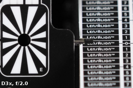

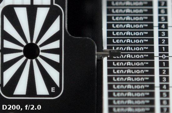

Testowany obiektyw jest wyposażony w silnik ultradźwiękowy SWM. Jego praca jest bezgłośna i błyskawiczna. Nawet w zakresie pełnym, przebieg całej skali odległości zajmuje tylko 0.5 sekundy. W tej sytuacji stosowanie istniejącego ogranicznika do zakresu od 5 metrów do nieskończoności jest w wielu sytuacjach zbędne, ale warto wspomnieć, że po jego zastosowaniu prędkość pracy mechanizmu wzrasta i przebieg zajmuje już tylko 0.3 sekundy. To naprawdę imponujące osiągi godne drogiego, profesjonalnego obiektywu stałoogniskowego.
Nie mamy także żadnych zastrzeżeń do celności mechanizmu ustawiającego ostrość. W warunkach studyjnych obiektyw pudłował w 1% przypadków, co jest wynikiem świetnym.
Obiektyw podpięty zarówno do D200, jak i do D3x nie pokazywał żadnej tendencji do ustawiania ostrości przed lub za właściwym obiektem.
