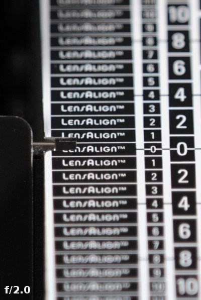

Jak widać z poniższego zdjęcia wykonanego na f/2.0, podłużna aberracja chromatyczna jest znikoma. Jej śladów można się co prawda próbować dopatrywać, ale nie jest to poziom, którym powinniśmy sobie zawracać głowę.
Nikon Nikkor AF-S 200 mm f/2G ED VRII - Aberracja chromatyczna

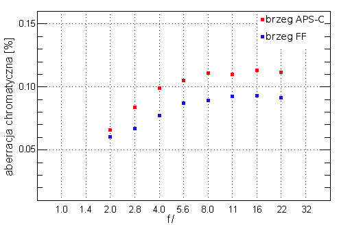

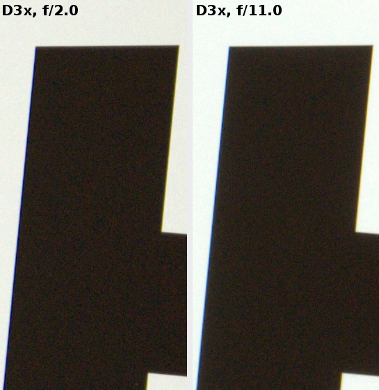

Troszkę więcej problemów sprawi nam poprzeczna aberracja chromatyczna. Jeszcze w okolicach maksymalnego otworu względnego jest ona mała, ale wraz z przymykaniem przysłony zaczyna powoli narastać. W efekcie, od wartości przysłony f/5.6–8.0 wchodzi na poziom średni. Nigdzie jednak nie zbliża się do poziomu dużego.
