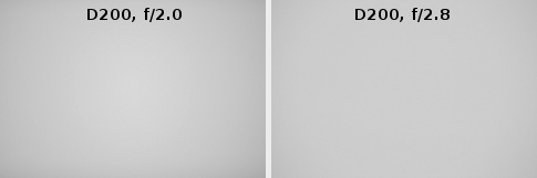

Pracując testowanym obiektywem podłączonym do korpusu z matrycą DX, możemy zapomnieć o winietowaniu. Widać to na poniższych miniaturkach i w naszych pomiarach.
Nikon Nikkor AF-S 200 mm f/2G ED VRII - Winietowanie
Nawet na maksymalnym otworze względnym winietowanie nie jest uciążliwe, bo wynosi 19% (−0.62 EV). Po przymknięciu obiektywu do f/2.8, wada ta robi się niezauważalna, bo spada do poziomu 8% (−0.24 EV).

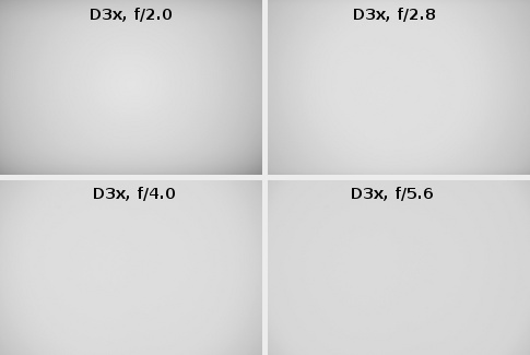

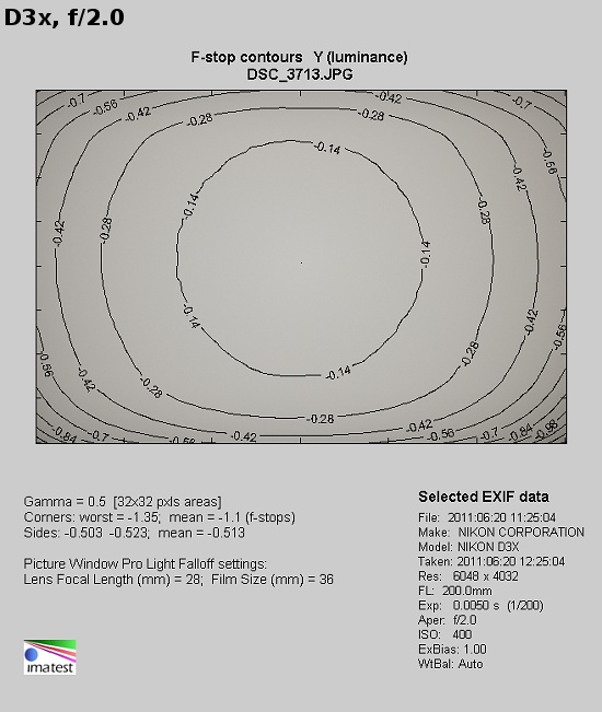

Może być ono problemem tylko na maksymalnym otworze względnym, gdzie sięga wartości 32% (−1.10 EV). Już po przymknięciu przysłony o jedną pełną wartość, wada ta zmniejsza się do mało uciążliwej wartości 18% (−0.59 EV) i znika prawie zupełnie dla f/4.0, gdzie sięga już tylko 12% (−0.37 EV).
