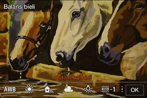

Balans bieli
Sony QX100 umożliwia ustawianie balansu bieli (tylko w trybach P oraz A) przy użyciu następujących trybów:
  • Auto,
  • Światło dzienne,
  • W cieniu,
  • Pochmurnie,
  • Żarówka,
  • Świetlówka: ciepła biała,
  • Świetlówka: zimna biała,
  • Świetlówka: dzienne biała,
  • Świetlówka: światło dzienne,
  • Temperatura koloru.

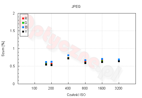

Szum
Z uwagi na brak możliwości nie tylko kontrolowania czułości, ale także wizualizacji aktualnie wybranej przez aparat nastawy, musieliśmy podczas przeprowadzania tego testu odejść od stosowanej metodologii. Nadal jednak pomiar szumów matrycy wykonujemy na zdjęciach tablicy Kodak Q-14, korzystając z programu Imatest. Tym, co wyróżnia zastosowaną procedurę, jest manipulacja oświetlaniem sceny oraz użytą wartością przysłony w taki sposób, by sprowokować aparat do użycia innej czułości. Ponieważ wyniki możemy ocenić dopiero po zgraniu zdjęć z karty do komputera, wymagane było wielokrotne powtarzanie wcześniej opisanej procedury. Innymi słowy praca przypominała zabawę w kotka i myszkę, a efekt możemy ocenić na poniższym wykresie.
Sony DSC-QX100 - Jakość obrazu JPEG
Przede wszystkim zauważamy, że dla całego spektrum dostępnych czułości wartość szumu utrzymuje się na niskim poziomie. Nawet dla najwyższej wartości (ISO 3200) uzyskane wyniki poniżej 1% pokazują, że aparat rewelacyjnie radzi sobie z szumem. Zwraca uwagę aktywacja procedur odszumiania realizowanego dla czułości ISO 800 i wyższych.
