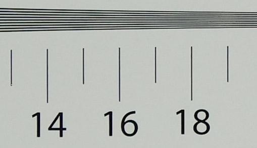

Poniżej prezentujemy wycinki zdjęć tablicy testowej w skali 1:1 z okolic centrum kadru dla maksymalnej i minimalnej rozdzielczości.
10.4 mm f/4
Sony DSC-QX100 - Optyka
17.8 mm f/3.2

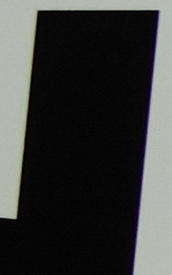

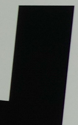

W tabelce poniżej prezentujemy w skali 1:1 wycinki zdjęć tablicy testowej przestawiające krawędzie czerni i bieli z najwyższym i najniższym poziomem aberracji chromatycznej według wyników otrzymanych dla plików JPEG.
10.4 mm f/1.8 17.8 mm f/4
Sony DSC-QX100 - Optyka Sony DSC-QX100 - Optyka

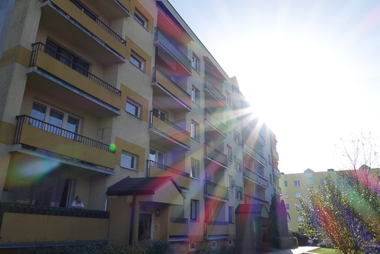

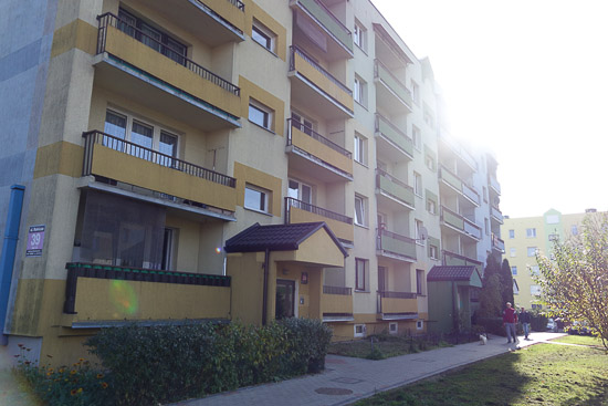

Odblaski
Przypomnijmy, że obiektyw QX100 składa się z 7 soczewek ułożonych w 6 grupach, czyli posiada aż 12 powierzchni potencjalnie powodujących odblaski na wynikowej fotografii. I rzeczywiście: aparat dość słabo radzi sobie z odblaskami. Jest to szczególnie widoczne przy maksymalnym wysunięciu obiektywu i mocno domkniętej przysłonie; wówczas kolorowe promieniste wzory dość mocno zniekształcają rejestrowany obraz. I nie ma tu znaczenia, czy źródło światła jest umieszczone w kadrze, czy poza nim.
