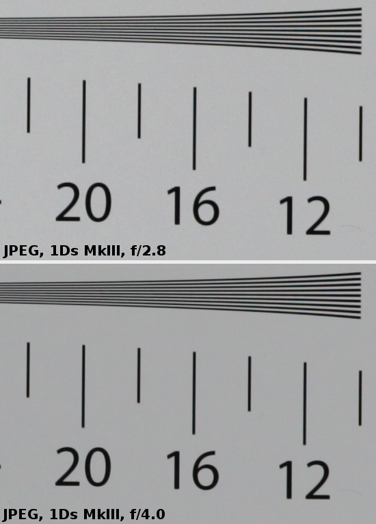

Poniżej prezentujemy wycinki zdjęć naszej tablicy do testowania rozdzielczości pobrane z plików JPEG zapisywanych równolegle z RAW-ami użytymi do powyższej analizy.
