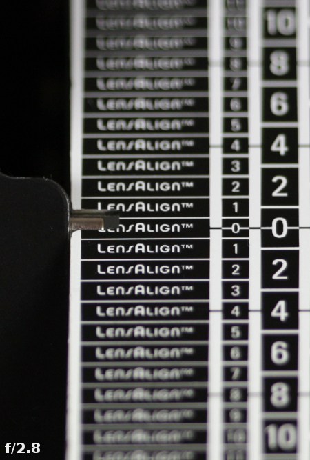

Jasne teleobiektywy lubią pokazać trochę „kolorków” poza płaszczyzną ostrości. Tak naprawdę właśnie tak to zjawisko powinniśmy nazywać, bo określenie podłużna aberracja chromatyczna, używane często w tym rozdziale to jednak coś innego. Podłużna aberracja chromatyczna może być bowiem skorygowana idealnie (bo ona odnosi się do centrum kadru i dokładnie płaszczyzny ogniskowej), a „kolorki” w nieostrościach mogą być jednocześnie bardzo intensywne. Kończąc dygresję dotyczącą nomenklatury, możemy jednak napisać, że w przypadku Canona 2.8/300 zarówno podłużna aberracja chromatyczna (w ścisłym tego sformułowania znaczeniu) jak i kolory w nieostrościach są znikome. Widać to doskonale na poniższym zdjęciu.
Canon EF 300 mm f/2.8 L IS II USM - Aberracja chromatyczna i sferyczna

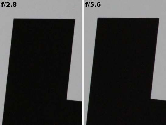

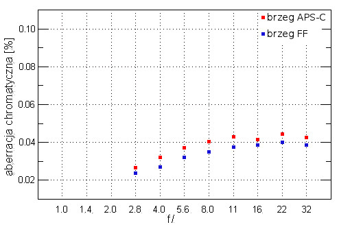

Dokładnie w takim samym tonie możemy wypowiadać się na temat poprzecznej aberracji chromatycznej. Zarówno na matrycy APS-C jak i na pełnej klatce znajduje ona na poziomie około 0.04% lub trochę niżej, a więc jest znikoma.

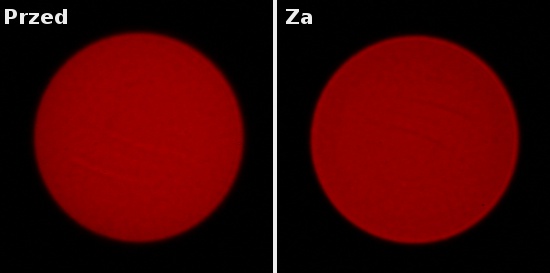

W superlatywach możemy też opisywać korygowanie aberracji sferycznej. Rozogniskowane obrazy diody uzyskane przed płaszczyzną ostrości i za nią są do siebie podobne, prawie tak samo jednolite, bez żadnych wyraźnych kręgów, obwódek czy niejednorodności. Delikatnego jaśniejszego kręgu możemy dopatrzeć się tylko dla obrazu zaogniskowego, ale jest to efekt nieznaczny, nie zmieniający naszej pozytywnej oceny.
