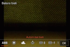

Balans bieli
Sony QX10 umożliwia ustawianie balansu bieli (tylko w trybie P) przy użyciu następujących programów:
  • Auto,
  • Światło dzienne,
  • Pochmurnie,
  • Żarówka,
  • Świetlówka: zimna biała,
  • Świetlówka: dzienne biała,
  • Świetlówka: światło dzienne.
