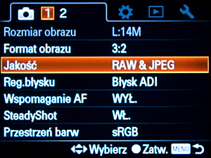

Tryb RAW
Zanim jednak poznamy szczegóły związane z balansem bieli, skorzystajmy ze wspomnianej we wstępie okazji i przyjrzymy się trybowi RAW.
Menu wyboru trybu zapisu zdjęć
w lustrzance Sony α550
Balans bieli - Fotoszkoła Sony: Lekcja 6

Sytuację taką umożliwia właśnie tryb RAW, słowo to w języku angielskim oznacza „surowy”. Tryb ten polega na zapisaniu do pliku danych (poziomów natężenia światła z poszczególnych komórek), które zarejestrowała matryca, bez ich interpretacji. Cały dalszy proces odbywa się dopiero po wykonaniu zdjęcia, np. na komputerze i określany jest mianem wywoływania plików RAW. Służące do tego programy dokonują tego wszystkiego, o czym pisaliśmy powyżej, w sposób automatyczny, bądź z naszym udziałem. Przykładem takiego programu jest Sony Image Data Converter SR.
Program Sony Image Data Converter SR
Sony α550 posiada możliwość zapisu plików RAW. Istnieje również opcja zapisywania jednocześnie plików RAW oraz JPEG. Otrzymujemy w ten sposób gotowe do użycia obrazy, a jeżeli zachodzi potrzeba ich dokładniejszej edycji, skorzystać możemy z pliku RAW.
