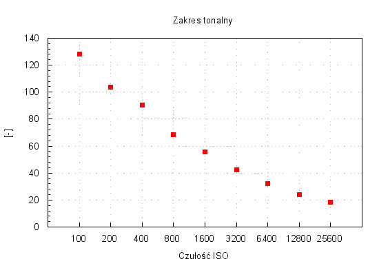

Zakres tonalny
Zakres tonalny, będący miarą liczby rozróżnianych przejść tonalnych pomiędzy skrajnymi wartościami czerni i bieli, mówi nam, jak bardzo szum redukuje jakość zdjęcia, powodując posteryzację.
Zakres tonalny wyznaczyliśmy w oparciu o serię zdjęć tablicy Kodak Q-14. Pomiarów dokonaliśmy na surowych plikach przekonwertowanych uprzednio do 48-bitowych TIFF-ów bez demozaikowania.
Samsung NX2000 - Zakres i dynamika tonalna
Z wykresu przedstawionego powyżej możemy odczytać, że dla najniższej czułości liczba tonów wynosi 128, czyli otrzymujemy 7-bitowy zapis danych. To dość dobry wyniki zapewniający wizualnie stosunkowo gładkie przejścia tonalne, bez widocznej posteryzacji. Dalsze zwiększanie czułości ISO powoduje dość znaczną degradację zakresu tonalnego (szczególnie przekroczenie progu ISO 400) aż do wartości 4.2 bita dla ISO 25600. Daje to nam około 18 przejść tonalnych.

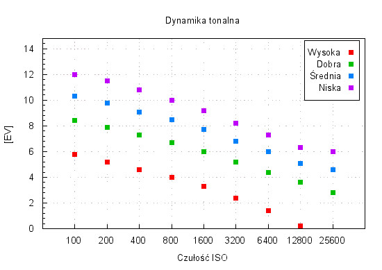

Dynamika tonalna
Dynamikę tonalną wyznaczyliśmy w oparciu o serię zdjęć tablicy Kodak Q-14. Pomiary wykonaliśmy na surowych plikach przekonwertowanych uprzednio do 48-bitowych TIFF-ów bez demozaikowania. Na wykresie przedstawiamy wartości zakresu tonalnego dla wysokiej, dobrej, średniej i niskiej jakości obrazu. Odpowiada to stosunkom sygnału do szumu na poziomie 10, 4, 2 i 1.
Dla najlepszej jakości obrazu przy ISO 100 testowany aparat osiągnął 5.8 EV, co jest dość słabym wynikiem. Przykładowo, dla analogicznych kryteriów, Sony A3000 uzyskał 7 EV. Biorąc pod uwagę SNR=1 (czyli niską jakość), rezultaty wyglądają bardziej zachęcająco. Dla ISO 100 zarejestrowaliśmy dynamikę na poziomie 12 EV, a to oznacza potencjalnie niezłe możliwości uzyskania informacji z ciemnych partii obrazu. Czy tak jest w rzeczywistości, przekonamy się w dalszej części tego rozdziału.

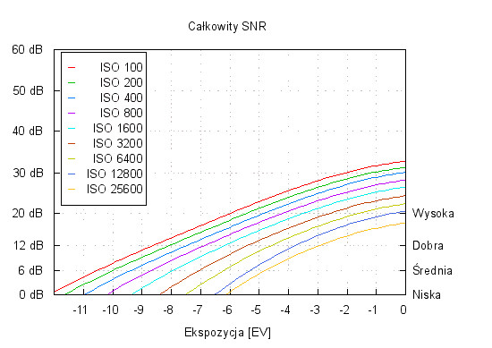

Poniżej przedstawiamy pełne wykresy SNR wygenerowane na podstawie wykonanych pomiarów dla wszystkich czułości aparatu.
Wartość 0 na osi OX oznacza maksymalną wartość, którą aparat może zapisać w pliku RAW. Na prawej osi OY oznaczyliśmy miejsca dla kryteriów SNR=10 (wysoka), 4 (dobra), 2 (średnia) i 1 (niska). Przy pomocy tego wykresu każdy może oszacować dostępną dynamikę dla wybranej przez siebie minimalnej użytecznej jakości obrazu. Wystarczy poprowadzić poziomą linię wzdłuż wybranego kryterium i odczytać wartość na osi OX, dla której linia ta przecina się z wykresem dla odpowiedniej czułości. Gdy np. uznamy za kryterium minimalnej użytecznej jakości 12 dB, widzimy, że dla ISO 1600 dynamika przekracza 6 EV.
