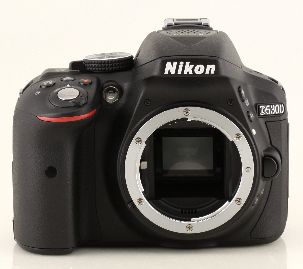

Pod względem obudowy, Nikon D5300 nie różni się znacząco od swojego poprzednika. W zasadzie począwszy od modelu D5100, w tej linii lustrzanek nie dostrzegamy wielkich zmian wprowadzanych przez kolejnych jej przedstawicieli. W poniższej tabelce zamieściliśmy porównanie rozmiarów lustrzanek D5100, D5200 i D5300. Mimo niewielkich różnic jakie występują pomiędzy nimi, widzimy również, że najnowszy D5300 jest najmniejszy i najlżejszy z tej stawki.
Nie mamy większych zastrzeżeń do jakości wykonania aparatu. Tworzywa sztuczne, których użyto do jego wytworzenia, są typowe w tej klasie sprzętu. Na plus należy także zaliczyć fakt, że rękojeść, fragment lewej ścianki oraz "łatka" z tyłu obudowy zostały pokryte przyjemnym w dotyku gumowym tworzywem o dobrej przyczepności. Pewne niedoróbki można dostrzec przy klapce baterii oraz slotu karty SD. Zastosowane osłony wydają się być nieco za małe, przez co posiadają pewien luz. Trudno zatem liczyć na szczelność tego korpusu. Warto w tym miejscu wspomnieć, że producent nie zastosował uszczelnień, także aparat nie jest odporny na niekorzystne warunki pogodowe.

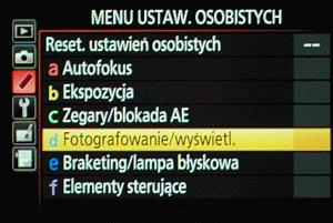

Menu ustawień osobistych:
- Resetowanie opcji ustawień,
- (a) Autofocus:
- Priorytet w trybie AF-C,
- Liczba pól AF,
- Wbud. dioda wspomagająca AF,
- Wskaźnik ustawienia ostrości,
- (b) Ekspozycja:
- Krok EV zmiany ekspozycji,
- (c) Zegary/blokada AE:
- Blokada AE spustem migawki,
- Czasy autowyłączenia,
- Samowyzwalacz,
- Oczekiwanie na zdalne wyzwolenie (ML-L3),
- (d) Fotografowanie/wyświetlanie:
- Sygnał dźwiękowy,
- Wyświetlanie linii w wizjerze,
- Wyświetlanie ISO,
- Numery kolejne plików,
- Tryb opóźnienia ekspozycji,
- Nanieś datę,
- (e) Bracketing/lampa błyskowa:
- Sterowanie lampą wbudowaną,
- Sposób realizacji autobracketingu,
- (f) Elementy sterujące:
- Rola przycisku Fn,
- Rola przycisku AE-L/AF-L,
- Odwróć pokrętło sterowania,
- Puste gniazdo, blokada spustu,
- Odwróć wskaźniki.

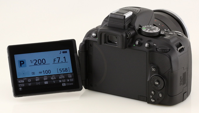

Wyświetlacz
Wyświetlacz zastosowany w D5300 to połączenie zalet monitora z D7100 oraz ruchomego przegubu, zastosowanego w D5100 i D5200. Mamy zatem do dyspozycji 3.2-calowy ekran charakteryzujący się rozdzielczością wynoszącą 1 037 000 punktów (nieco mniej niż w D7100) i 100% pokryciem kadru. Prezentowany na LCD obraz jest dobrej jakości i w tej kwestii nie mamy w zasadzie zastrzeżeń. W ostrym słońcu czytelność wyświetlacza spada, aczkolwiek istnieje możliwość regulacji jego jasności (w 7-stopniowej skali).
W „tradycyjnym” trybie fotografowania, na wyświetlaczu prezentowany jest zestaw informacji, który przedstawiamy wspomagając się schematem zaczerpniętym z instrukcji obsługi aparatu.
Ekran informacyjny można wykorzystać do zmiany wielu parametrów fotografowania. Wciśnięcie przycisku „i” powoduje przejście do trybu edycji ustawień. Opcje, jakie możemy regulować pokazane są na poniższym rysunku.
Korzystając z wybieraka wielofunkcyjnego możemy wybrać interesujący nas element i dokonać odpowiednich zmian.
Co więcej, dostępne są dwa typy ekranu informacyjnego: graficzny i klasyczny. W każdym z nich możemy wybierać spośród trzech schematów kolorystycznych: białego, czarnego i niebieskiego. Mamy także możliwość zdefiniowania odmiennych typów ekranu dla trybów PASM oraz pozostałych.

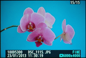

W trybie przeglądania, zdjęcia i informacje o nich możemy przeglądać na kilka sposobów:
- zdjęcie wraz z podstawowymi danymi (nazwa pliku, czas i data wykonania, rozdzielczość),
- zdjęcie wraz z podglądem prześwietlonych obszarów,
- miniatura zdjęcia wraz z histogramami RGBY,
- dane naświetlania (trzy ekrany) ze zdjęciem w tle,
- miniatura zdjęcia z histogramem luminancji oraz częściowym EXIF-em.
Powiększanie zdjęć odbywa się przy pomocy klawiszy z symbolami lupy, którymi też przełączamy pomiędzy widokami miniatur (2×2, 4×3, 10×9 sztuk oraz kalendarz).
