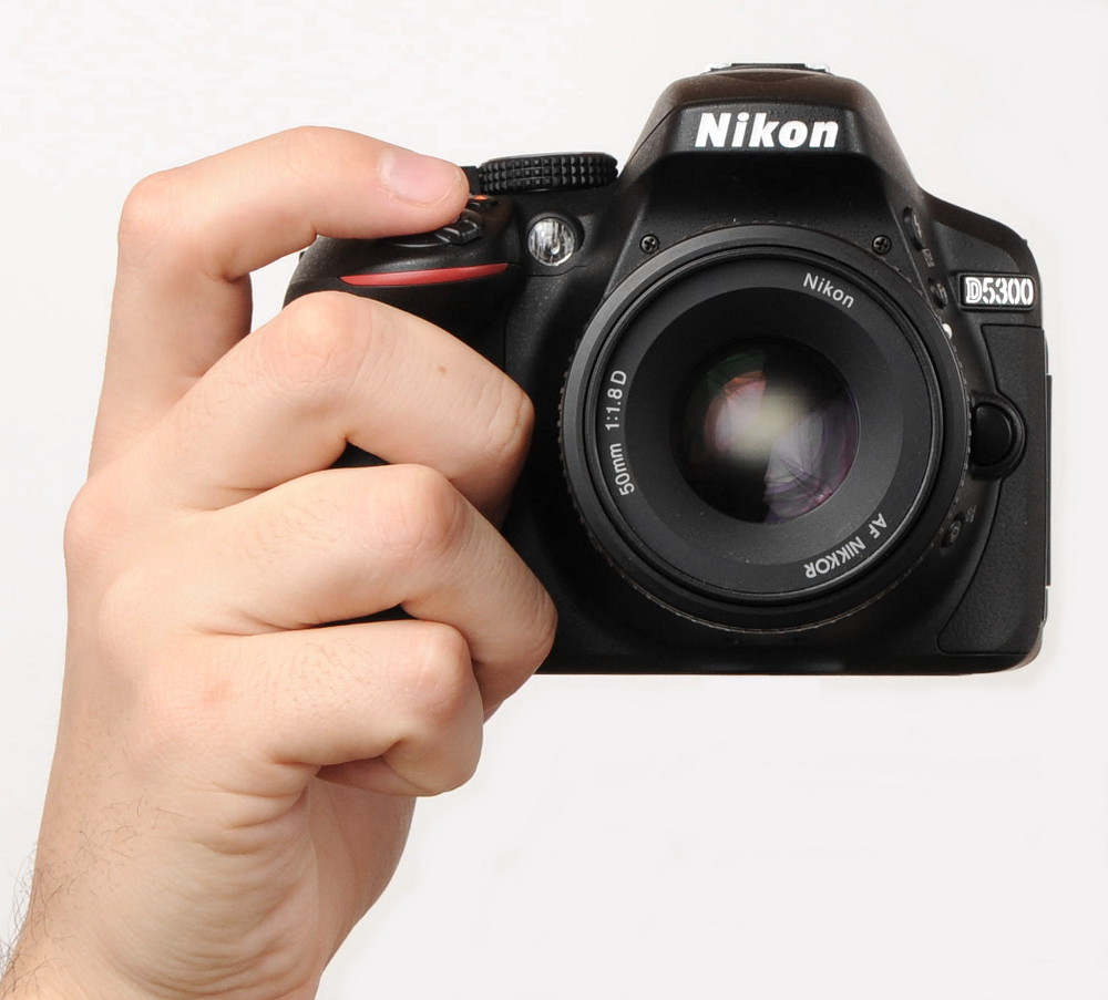

Nikon D5300 - Użytkowanie i ergonomia
Ergonomia Nikona D5300 jest charakterystyczna dla aparatów tego segmentu. Stosunkowo niska i płytka rękojeść zapewnia umiarkowaną wygodę i niezbyt pewne uchwycenie aparatu. O ile przy stosowaniu lekkich obiektywów nie stanowi to większego problemu, to bardziej zaawansowane modele (np. nasz redakcyjny AF-S 24-70 f/2.8) wymagają podtrzymania lewą dłonią. Na plus z pewnością należy zaliczyć pokrycie uchwytu przyczepnym, gumowym tworzywem.

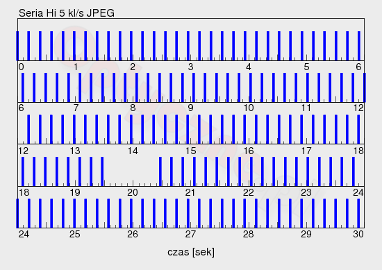

Zdjęcia seryjne

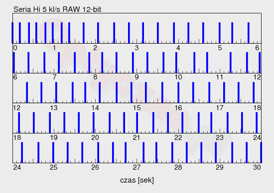

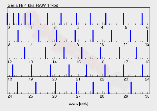

Test zdjęć seryjnych wykonaliśmy z kartą SanDisk SDHC 16GB Extreme Pro 633x class 10 o pojemności 16 GB przy ustawionej czułości wynoszącej 1600 ISO i migawce 1/1000 sekundy. 14-bitowe zdjęcia RAW zajmowały 33.2 MB, 12-bitowe 27 MB, a pliki JPEG LARGE FINE o rozdzielczości 6000×4000 pikseli około 12.4 MB. Otrzymaliśmy następujące rezultaty dla serii trwającej 30 sekund:
  • 149 zdjęć JPEG LARGE FINE (4.97 kl/s),
  • 42 zdjęcia RAW 14-bit (1.4 kl/s),
  • 87 zdjęć RAW 12-bit (2.9 kl/s).
Patrząc na osiągi przy zapisie JPEG-ów, w całej 30-sekundowej serii poprawiły się o 1 kl/s w stosunku do modelu D5200. W nowej lustrzance tempo rejestracji jest bardzo równe i gdyby nie ograniczenie wykonania 100 zdjęć w serii (przerwa w okolicy 20 sekundy), być może aparat byłby w stanie zapełnić kartę nie zwalniając zapisu.
W przypadku RAW-ów istnieje spora dysproporcja pomiędzy osiągami dla plików 12 i 14-bitowych. Rzecz jasna nie jest to zachowanie zaskakujące. Tak czy inaczej, w całej serii udało nam się zapisać ponad dwukrotnie więcej zdjęć w formacie RAW 12-bit niż 14-bit.

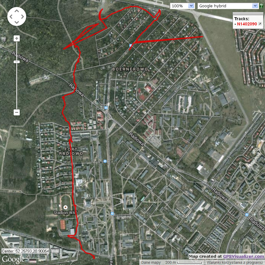

Nikon D5300 jest pierwszą lustrzanką tej firmy, którą wyposażono w wewnętrzny moduł GPS.
Nie mamy większych zastrzeżeń odnośnie czasu ustalania pozycji, natomiast dokładność mogłaby być nieco lepsza. Pierwsza lokalizacja jakiej dokonaliśmy zabrała nieco ponad minutę, a odbyła się w otwartym terenie i przy bezchmurnym niebie. Należy także pamiętać, że domyślnie aparat ma aktywną opcję wyłączania modułu w trybie stand-by. Skutkuje to tym, że po wybudzeniu aparatu musimy poczekać od kilku do kilkunastu sekund na ponowne ustalenie pozycji. Efektem tego nie mamy szansy wykonać zdjęcia z zapisaniem współrzędnych zaraz po wyjściu aparatu z trybu stand-by.
Dokładność pozycji, to jak już wspomnieliśmy, pewna bolączka Nikona D5300. Zdjęcia wykonane w chwilę po złapaniu "fix-a" posiadają odchyłki od faktycznej pozycji fotografa wynoszące kilkadziesiąt metrów, a niekiedy dochodziły nawet do 100 metrów! Najmniejsze różnice w stosunku do rzeczywistej pozycji nie przekraczały 10 metrów.
Aparat umożliwia także zapisywanie przebiegu pokonywanej trasy w formie loga ze współrzędnymi. W menu Nikona możemy ustawić co jaki czas ma następować aktualizacja pozycji (15, 30 lub 60 sekund) oraz okres zbierania danych (6, 12, 24 godziny). Używanie tej funkcji wiąże się niestety ze sporym zużyciem energii. Po 1.5-godzinnym spacerze z rejestracją pozycji co 15 sekund i przy wyłączonej opcji usypiania modułu, poziom naładowania ogniwa spadł o ok. 50%. Temperatura otoczenia tego dnia wynosiła ok. 0 stopni Celsjusza, a aparatem wykonaliśmy tylko kilkanaście zdjęć.
Przykładową mapę z zaznaczoną trasą prezentujemy poniżej.

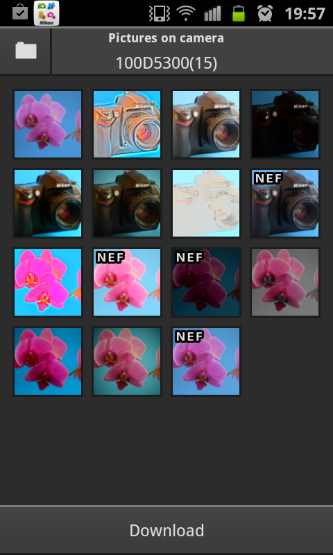

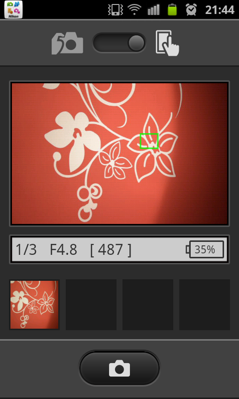

Nikon D5300 posiada także moduł komunikacji bezprzewodowej Wi-Fi. Dotychczas w lustrzankach tego producenta, musieliśmy dokupić zewnętrzne urządzenie WU-1a. Obecność omawianego modułu pozwala na połączenie z komputerem (program Nikon Camera Control Pro) lub urządzeniem mobilnym (tabletem lub smartfonem) za pomocą aplikacji Wireless Mobile Utility - D5300 funkcjonuje tu jako punkt dostępu. Sprawdziliśmy jak działa komunikacja aparatu z telefonem wyposażonym w system operacyjny Android.
Nikon D5300 - Użytkowanie i ergonomia Nikon D5300 - Użytkowanie i ergonomia
Aplikacja pozwala nam generalnie na trzy operacje: zdalne wykonywanie zdjęć oraz przeglądanie i zapisywanie zdjęć na urządzeniu mobilnym. Pierwsza z nich zapewnia podgląd kadrowanego obrazu na ekranie telefonu/tabletu. Dotknięcie ekranu w danym miejscu skutkuje ustawieniem ostrości w wybranym fragmencie kadru. Wykonanie zdjęcia odbywa się po dotknięciu przycisku z symbolem aparatu. Fotografie w tym trybie są automatycznie zapisywane na smartfonie, aczkolwiek ich rozdzielczość jest ograniczona do wartości 1680x1080 pikseli. Ponadto, na ekranie widzimy wartość przysłony, czas ekspozycji i wskaźnik baterii. Nie mamy niestety możliwości zmiany żadnych parametrów ekspozycji.
Wykonane aparatem zdjęcia możemy przeglądać na urządzeniu mobilnym oraz zapisać je na nim. Do wyboru mamy rozdzielczość oryginalną, 1680x1080 oraz 640x480 pikseli. Niestety, za każdym razem gdy ściągamy zdjęcia na smartfon, tworzony jest nowy katalog w galerii multimediów.

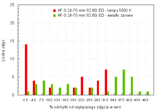

Nikon D5300 nie posiada wbudowanego silnika autofokusu. Sprawdziliśmy jednak, jak radzi sobie w połączeniu z obiektywem AF-S, wykonując 40 zdjęć i mierząc na nich rozdzielczość. Procentowe wartości odchyłek od najlepszego pomiaru MTF50 zestawiliśmy na histogramie. Zdjęcia wykonane zostały z obiektywem Nikkor AF-S 24–70 mm f/2.8G ED ustawionym na ogniskowej 70 mm i przysłonie f/2.8. Przed każdym zdjęciem tablicy testowej obiektyw był przeogniskowany.
Celność autofokusa w D5300 pozostawia trochę do życzenia. Wprawdzie trafienia w punkt stanowią 35% wszystkich zdjęć, jednak zanotowaliśmy kilka odchyłek od najlepszego zdjęcia w serii, które przekraczają 25%.
Oprócz standardowego testu autofokusa, sprawdziliśmy również jak zastosowany w D5300 moduł radzi sobie przy świetle żarowym.
Tutaj nie mamy dobrych wiadomości. Autofokus w świetle żarowym pracuje po prostu kiepsko, bowiem prawie połowa odchyłek przekracza 20%, a dobrych trafień jest naprawdę niewiele.
