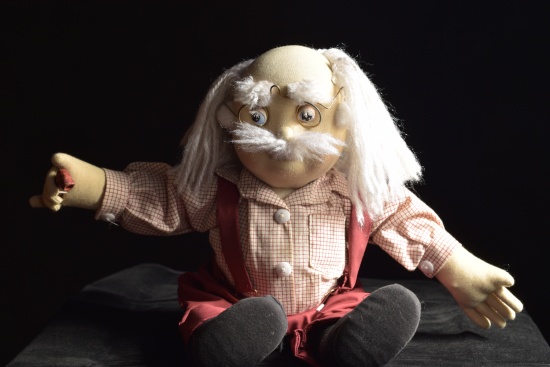

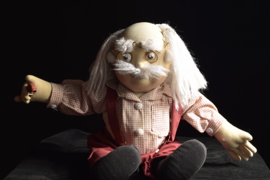

Aby przyjrzeć się działaniu funkcji wyostrzania plików JPEG, wykonaliśmy zdjęcia scenki dla czterech ustawień: auto, 0, 4 i 9 (w 9-stopniowej skali ze skokiem jednostkowym). Środkowy stopień wyostrzania oferuje niezłą jakość zdjęć i optymalne wydobycie szczegółów. Naszym zdaniem zostało ono dobrze dobrane i dla osób nie planujących dalszej obróbki zdjęć efekt działania tego procesu powinien być satysfakcjonujący. Wybranie stopnia zerowego oznacza raczej miękki obraz, jednak dający większe możliwości późniejszej obróbki. Przypominamy, że proces wyostrzania jest nieodwracalny – detale tracone są bezpowrotnie. Maksymalne wyostrzenie bardzo mocno uwidacznia krawędzie, toteż radzimy ostrożnie korzystać z tak skrajnego ustawienia.
Nikon D5300, ISO 100
wyostrzenie 0
Nikon D5300 - Jakość obrazu JPEG Nikon D5300 - Jakość obrazu JPEG

wyostrzenie 9

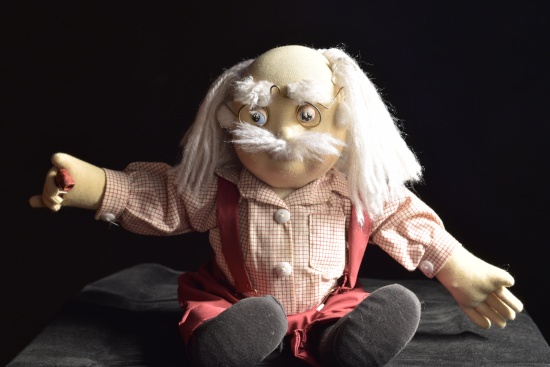

Nikon D5300 został wyposażony w dwie funkcje pozwalające na rozszerzenie rozpiętości tonalnej JPEG-ów: HDR (High Dynamic Range) oraz D-Lighting. Ta pierwsza bazuje na wykonaniu i połączeniu ze sobą dwóch ekspozycji, natomiast druga - polega na modyfikacji krzywej tonalnej pliku JPEG. Obydwie omawiane tutaj funkcje posiadają cztery stopnie intensywności efektu oraz auto.
HDR / D-Lighting off
