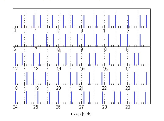

Szybkość
Pojedyncze zdjęcie wykonuje szybko, bo około 0.35 sekundy od naciśnięcia spustu migawki. Tryb zdjęć seryjnych robi duże wrażenie, co widać na wykresie poniżej. W ciągu pół minuty aparat wykonał 64 zdjęcia, daje to średnio 2.1 zdjęcia na sekundę. Jest to bardzo dobry wynik w tej klasie aparatów.

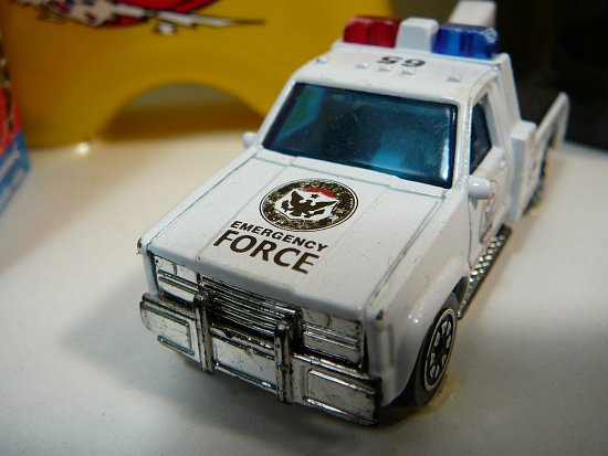

Makro
Tryb makro działa poprawnie. Ostre zdjęcie można wykonać przy minimalnej odległości 4-5 cm od brzegu obiektywu do przedmiotu.

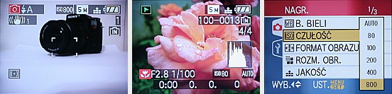

Menu

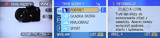

Menu jest bardzo proste i intuicyjne. Zarówno wygląd jak i większość ustawień w TZ1 jest analogiczna jak w modelu FX01, którego test dostępny jest na naszej stronie. Przykładowy wygląd menu pokazują dwa panele ze zdjęciami poniżej. Na pierwszym, od lewej, widać wygląd wyświetlacza podczas fotografowania, w środku podgląd zdjęcia, a po prawej stronie wygląd menu w trybie wykonywania zdjęć. Jak wspomnieliśmy wcześniej, TZ1 posiada w pełni automatyczny Tryb prosty. Wygląd ekranu w tym modzie pokazuje lewe zdjęcie. Każda z 18 scen w aparacie posiada krótką informację co, i jak należy fotografować. O ile sceny takie jak Portret, Krajobraz, czy Sport mogą wydawać się intuicyjne, to w przypadku Zdjęć lotniczych, dostajemy nie tylko instrukcję do czego służy ten tryb. Przy okazji dostajemy też ułamek regulaminu jak zachowywać się w samolocie. O scenie Dziecko 1 i Dziecko 2, propagującej czterosobową rodzinę, pisaliśmy już przy okazji testu Panasonica FX01. Przypomnijmy, że tryby te dają nam możliwość automatycznego umieszczania na zdjęciu wieku dziecka. Z ciekawszych scen wymienić można Żywność do fotografowania potraw, Gwieździste niebo dla amatorów astronomii, czy Zdjęcia podwodne, tu uwaga: należy posiadać opcjonalną wodoszczelną obudowę, ponieważ sam aparat (jak się nam wydaje, choć nie sprawdziliśmy tego) nie jest wodoodporny.

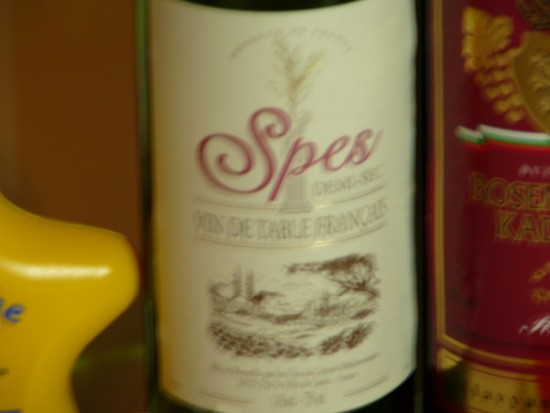

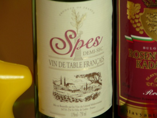

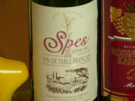

Stabilizacja obrazu
Optyczna stabilizacja obrazu posiada w TZ1 dwa stopnie: MODE1 i MODE2. Trzy zdjęcia poniżej, wykonano "z ręki" przy czułości 100 ISO z ekspozycją 1/25 sekundy i ogniskową 256 mm (co odpowiada 6.5-krotnemu powiększeniu). Pierwsze jest z wyłączoną stabilizacją, drugie ze stabilizacją MODE1, a trzecie MODE2. Widać wyraźną różnicę i poprawę jakości zdjęcia przy tak długim czasie naświetlania i włączonej stabilizacji.
