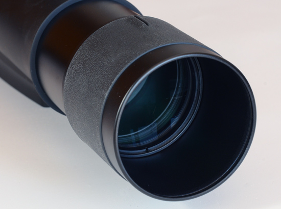

Obiektyw lunety PROSTAFF chroniony może być wbudowaną na stałe i wysuwaną osłoną przeciwsłoneczną. Jej zewnętrzna powierzchnia pokryta jest gumą, co poprawia wygodę chwytu i jednocześnie daje minimum ochrony mechanicznej przed lekkimi uderzeniami. Na osłonie umieszczono bardzo prosty (by nie napisać: prymitywny) celownik, którego skuteczność – szczególnie w ciemności – jest dość mizerna. Zewnętrzny szukacz TGS-1, oferowany do lunet RA III był rozwiązaniem zdecydowanie lepszym. Długość osłony – szczególnie w modelach z obiektywem 60 mm – jest wystarczająco duża, by skutecznie pełnić rolę odnośnika; to istotne dla osób lubiących podglądanie natury o świcie, gdy rosa potrafi skutecznie „unieruchomić” każdą lunetę, teleskop lub lornetkę.

Każda z lunet serii PROSTAFF ma wbudowaną osłonę/odrośnik z umieszczonym na nim prostym celownikiem. Długość osłon we wszystkich modelach jest taka sama, tak więc osłony w mniejszych lunetach są znacznie skuteczniejsze.
