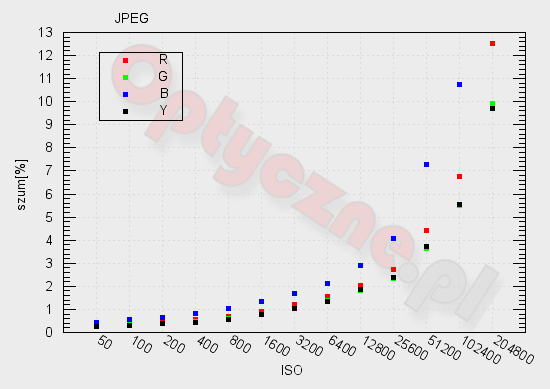

Sprawdźmy teraz co na temat szumu na zdjęciach w formacie JPEG powiedzą nam pomiary. Otrzymane na podstawie zdjęć tablicy Kodaka Q-14 wyniki dla Nikona Df prezentujemy na poniższym wykresie.
Nikon Df - Szumy i jakość obrazu w RAW
Porównując go z analogicznym wykresem z testu D4 zauważymy, że starszy model ma faktycznie przewagę nad Df. Minimalną różnicę w poziomie szumu daje się już zauważyć w okolicach ISO 3200–6400. Przy czułości ISO 12800 przewaga D4 nad Df sięga około 1/3 EV. Na wyższych czułościach przewaga D4 nad Df utrzymuje się na podobnym poziomie. Choć na najwyższych ISO, przy porównaniu wycinków oba aparaty wydawały się szumieć równie mocno, to jednak pomiary wskazują, że Df pozostaje nieco w tyle za D4 pod tym względem.

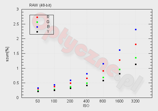

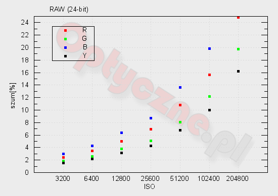

Przejdźmy teraz do wyników pomiaru poziomu szumu, jakie przeprowadziliśmy na surowych plikach. Być może pozwolą nam one poszerzyć nasze wnioski dotyczące szumu w Df. Tak samo jak w teście Nikona D4, ze względu na szeroki zakres dostępnych czułości oraz wysokie wartości poziomu szumu dla maksymalnego ISO, zdecydowaliśmy się zaprezentować wyniki na dwóch oddzielnych wykresach.
Przy porównywaniu powyższych wykresów z analogicznymi z testu Nikona D4, warto wziąć pod uwagę bledsze kolory na zdjęciach ze starszego modelu. Najrozsądniej zatem będzie się skupić na wartościach składowej Y a nie RGB. Jeśli bowiem porównamy te drugie zobaczymy, że szczególnie na wysokich czułościach przyjmują one wartości wyraźnie wyższe w Df niż w D4. Składowe Y natomiast w obu tych modelach okazują się bardzo podobne w niemal całym zakresie oferowanych czułości. Jedynie dla ISO 204800 Df notuje dla tej składowej zauważalnie wyższą wartość.
W porównaniu do 1D X w szerokim zakresie czułości składowa Y w Df przyjmuje bardzo podobne wartości. Wyraźniejsze różnice widać w zasadzie dopiero na dwóch najwyższych czułościach, a pomiary wskazują w tym zakresie na przewagę lustrzanki Canona. W szerokim przedziale czułości podobne są również zakresy w jakich rozciągają się poszczególne składowe szumu dla danego ISO, choć w zależności od koloru ich wkład bywa różny. Wyraźne różnice widać jednak dopiero na najwyższych czułościach.
Warto jeszcze dodać, że dla czytelności drugiego wykresu ograniczyliśmy jego zakres od góry, w wyniku czego nie zmieściła się na nim wartość niebieskiej składowej szumu dla ISO 204800, która wyniosła 30%.

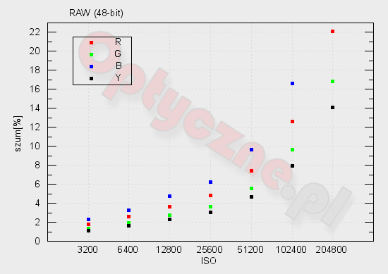

Tradycyjnie na koniec części dotyczącej szumu na surowych plikach, prezentujemy również wykres przedstawiający pomiary przeprowadzone na RAW-ach przekonwertowanych do 48-bitowych TIFF-ów. W tym przypadku również zastosowaliśmy analogiczny podział na dwa wykresy, by w bardziej przejrzysty sposób zaprezentować otrzymane wartości. Ponadto zakres drugiego wykresu ograniczyliśmy od góry, w wyniku czego nie zmieściła się na nim wartość niebieskiej składowej szumu dla ISO 204800, która wyniosła 27.9%.
