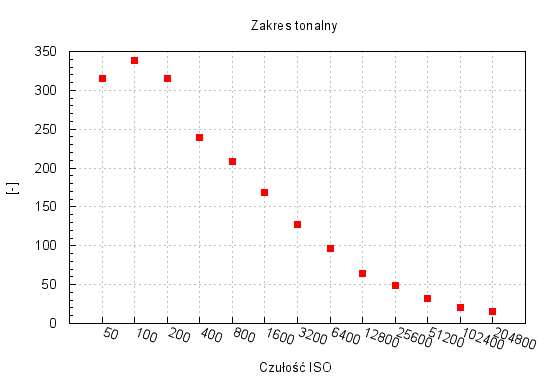

Zakres tonalny
Zakres tonalny, będący miarą liczby rozróżnianych przejść tonalnych pomiędzy skrajnymi wartościami czerni i bieli, mówi nam, jak bardzo szum redukuje jakość zdjęcia, powodując posteryzację.
Zakres tonalny wyznaczyliśmy w oparciu o serię zdjęć tablicy Kodak Q-14. Pomiarów dokonaliśmy na surowych plikach przekonwertowanych uprzednio do 48-bitowych TIFF-ów bez demozaikowania.
Nikon Df - Zakres i dynamika tonalna
Z wykresu przedstawionego powyżej możemy odczytać, że dla najniższej natywnej czułości liczba tonów sięga niemal 340, czyli otrzymujemy 8.4-bitowy zapis danych. Jest to dobry wyniki gwarantujący wizualnie gładkie przejścia tonalne, bez widocznej posteryzacji. Widać, że zwiększanie czułości powoduje spadek zakresu tonalnego do wartości 6 bitów dla najwyższej natywnej czułości, czyli ISO 12800. Daje to nam około 64 przejścia tonalne. Przy maksymalnym dostępnym ISO przejść tonalnych mamy już tylko 15, co daje zaledwie 3.9 bita.

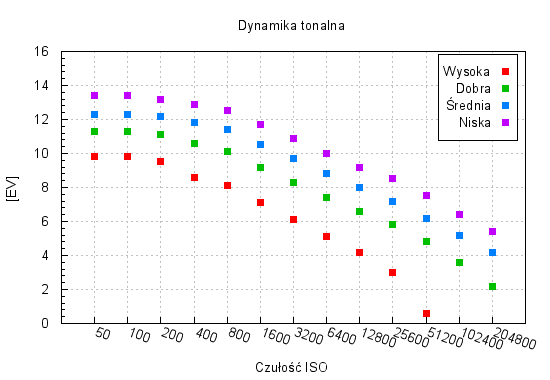

Dynamika tonalna
Dynamikę tonalną wyznaczyliśmy w oparciu o serię zdjęć tablicy Kodak Q-14. Pomiary wykonaliśmy na surowych plikach przekonwertowanych uprzednio do 48-bitowych TIFF-ów bez demozaikowania. Na wykresie przedstawiamy wartości zakresu tonalnego dla wysokiej, dobrej, średniej i niskiej jakości obrazu. Odpowiada to stosunkom sygnału do szumu na poziomie 10, 4, 2 i 1.
Dla najlepszej jakości obrazu przy ISO 100 testowany aparat notuje wartość dynamiki tonalnej na poziomie 9.8 EV, co zdecydowanie można uznać za bardzo dobry wynik. Co prawda jest to wartość wyraźnie wyższa niż zanotowana w teście D4, jednak ze względu na zastosowanie odmiennej metody wyznaczania, wyników tych nie da się bezpośrednio porównać. Tę samą metodę wykorzystaliśmy jednak przy testowanym niedawno pełnoklatkowym Nikonie D610. Okazuje się że dla kryterium SNR=10 wyniki z obu tych aparatów są porównywalne.
Maksymalne osiągi dla pozostałych kryteriów w Nikonie Df są również na wysokim poziomie. Co ciekawe jednak, pod tym względem na niskich czułościach Df wypada nieznacznie gorzej niż D610. Z drugiej jednak strony na wysokich czułościach można zauważyć przewagę Df. Wciąż jednak maksymalną wartość 13.4 EV, jaką testowany Nikon osiąga przy SNR=1 dla ISO 100 można uznać za dobry wynik. Oznacza to, że możliwości uzyskania informacji z ciemnych partii obrazu są w Nikonie Df na wysokim poziomie. O tym jednak przekonamy się w dalszej części tego rozdziału.

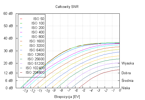

Poniżej przedstawiamy pełne wykresy SNR wygenerowane na podstawie wykonanych pomiarów dla wszystkich czułości aparatu.
Wartość 0 na osi OX oznacza maksymalną wartość, którą aparat może zapisać w pliku RAW. Na prawej osi OY oznaczyliśmy miejsca dla kryteriów SNR=10 (wysoka), 4 (dobra), 2 (średnia) i 1 (niska). Przy pomocy tego wykresu każdy może oszacować dostępną dynamikę dla wybranej przez siebie minimalnej użytecznej jakości obrazu. Wystarczy poprowadzić poziomą linię wzdłuż wybranego kryterium i odczytać wartość na osi OX, dla której linia ta przecina się z wykresem dla odpowiedniej czułości. Gdy np. uznamy za kryterium minimalnej użytecznej jakości 12 dB, widzimy, że dla ISO 6400 dynamika osiąga wartość niemal 7.5 EV.
