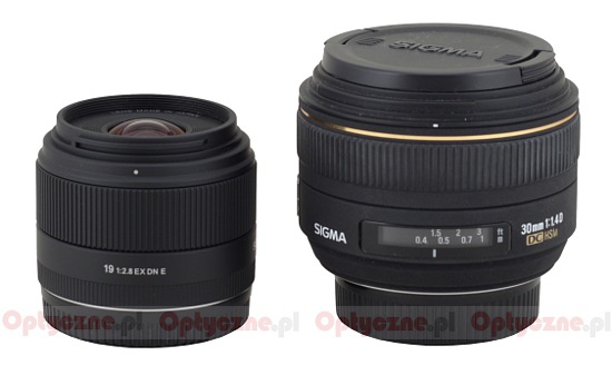

Na poniższym zdjęciu testowana Sigma 2.8/30 stoi obok Sigmy 1.4/30.

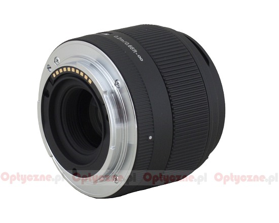

Testowany obiektyw zaczyna się metalowym bagnetem wyposażonym w styki. Bagnet otacza tylną soczewkę obiektywu, która ma średnicę około 15 mm i jest schowana na głębokość niespełna 1 cm wewnątrz obudowy.

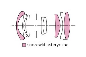

Jeśli chodzi o konstrukcję wewnętrzną mamy tutaj do czynienia z 8 soczewkami ustawionymi w 6 grupach. Trzy soczewki mają kształt asferyczny. Wewnątrz znajdziemy jeszcze przysłonę o siedmiu listkach, którą możemy domknąć do wartości f/22.

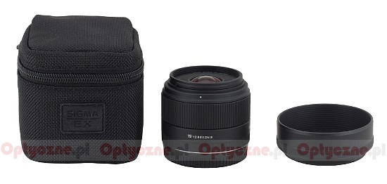

Kupujący dostaje w zestawie dekielki, osłonę przeciwsłoneczną oraz gustowny futerał.
