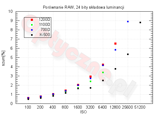

W przebiegu wykresu nie widać w zasadzie niczego podejrzanego. W miarę zwiększania czułości szum wzrasta wykładniczo i w zakresie natywnych ISO nie widać żadnych niepokojących załamań. Nieznacznego odchylenia od prawidłowego przebiegu można dopatrywać się jedynie przy przejściu od ISO 6400 do ISO 12800. Należy jednak pamiętać, że maksymalne ISO w 1200D jest czułością rozszerzoną.

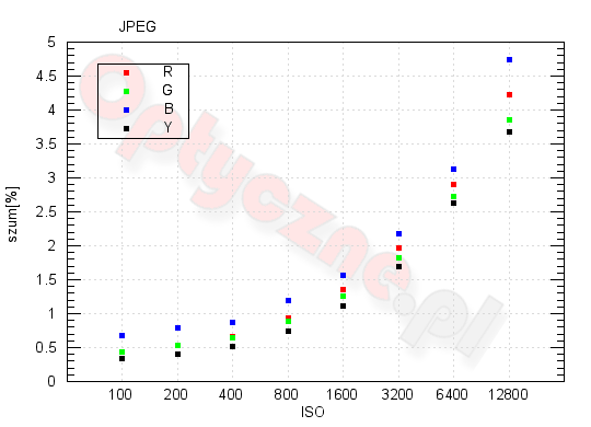

Spójrzmy teraz na poniższy wykres, który prezentuje porównanie składowej luminancji dla 1200D i trzech wybranych aparatów.
Canon EOS 1200D - Szumy i jakość obrazu w RAW
W przeciwieństwie do tego, co można było zobaczyć na zdjęciach, okazuje się, że składowa Y szumu w 1200D przyjmuje porównywalne wartości jak w modelu 700D aż do ISO 6400. Dopiero dla ISO 12800 widać wyraźniejszą różnicę. Wynika z tego, że to głównie składowe kolorowe mają większy wkład w poziom szumu w 1200D i powodują, że przy wzrokowym porównaniu wypada on jednak gorzej niż jego starszy brat.
Wartości składowej luminancji potwierdzają jednak nasze obserwacje z porównania 1200D i jego poprzednika. Widać, że 1100D notuje niższe wartości niż testowany model. Różnica przy ISO 1600, choć wydaje się niewielka, w praktyce oznacza przewagę poprzedniego modelu na poziomie około 1/3 EV. Co więcej, różnica ta rośnie i przy ISO 6400 przewagę 1100D nad 1200D można oszacować na około 2/3 EV.
Przy porównywaniu wycinków zdjęć na wysokich czułościach, testowana lustrzanka Canona dość wyraźnie przegrała pojedynek z konkurentem ze stajni Pentaksa. Z jednej strony powyższy wykres to potwierdza, bowiem różnice w składowej Y dla tych aparatów, od IS0 3200 w górę, są naprawdę spore. Nie sposób jednak przegapić, że w danych z K-500 powyżej ISO 1600 następuje załamanie, które wskazuje na działanie procesu odszumiającego surowe pliki. Nie zmienia to jednak faktu, że na niższych czułościach nieznaczną przewagę K-500 nad 1200D widać. Przy ISO 1600 podobnie jak w przypadku 1100D można ją oszacować na około 1/3 EV.

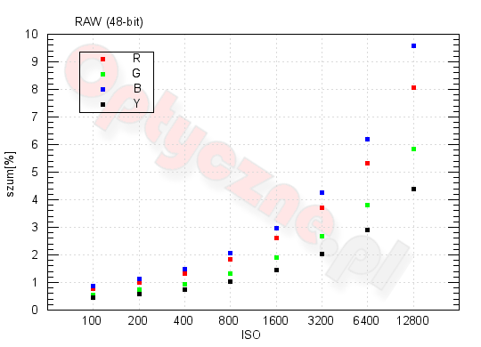

Tradycyjnie na koniec części dotyczącej szumu na surowych plikach, prezentujemy również wykres przedstawiający pomiary przeprowadzone na RAW-ach przekonwertowanych do 48-bitowych TIFF-ów. Otrzymane w ten sposób wyniki są zgodne z tym, co do tej pory powiedzieliśmy.
