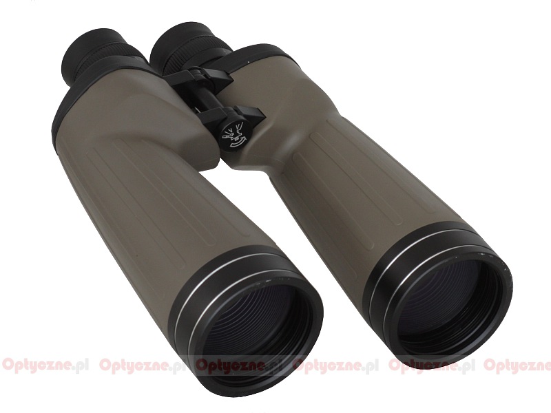

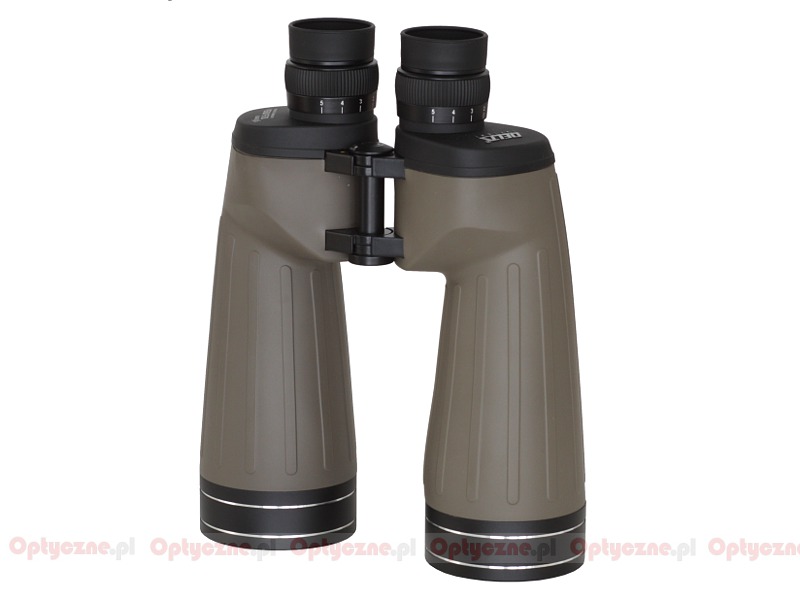

Jak już wspomnieliśmy, lornetki z serii Extreme ED swoim wyglądem, parametrami i własnościami bardzo przypominają znane i cenione Fujinony z serii FMTR-SX. Są to instrumenty całkowicie wodoodporne, wyposażone w indywidualne ogniskowani i wypełnione azotem, przez to często polecane są do zastosowań na wodzie. Świetnie też sprawdzą się jako lornetki astronomiczne. Ich duże obiektywy zbierają dużo światła, potężne pryzmaty nie powodują winietowania, a wydajna konstrukcja Porro ma gwarantować wysoką transmisję.
Firma Delta Optical znana jest z tego, że lubi ulepszać i wprowadzać drobne, acz przydatne zmiany, do konstrukcji oferowanych równolegle przez inne firmy. Bardzo byliśmy więc ciekawi czym DO Extreme różni się od testowanych przez nas lornetek William Optics i Fujinonów.

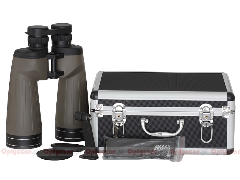

Kupujący dostaje w zestawie dekielki, pasek, sztywny futerał, łącznik statywowy oraz ściereczkę do czyszczenia optyki. Produkt jest objęty 5-letnią gwarancją.

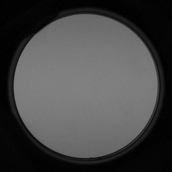

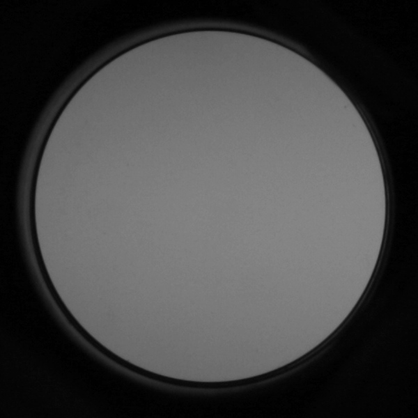

- ładne w miarę okrągłe źrenice wyjściowe,
- małe pociemnienie obrazu na brzegu pola,
- dobre odwzorowanie bieli,
- ciemne okolice źrenic wyjściowych,

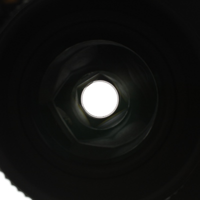

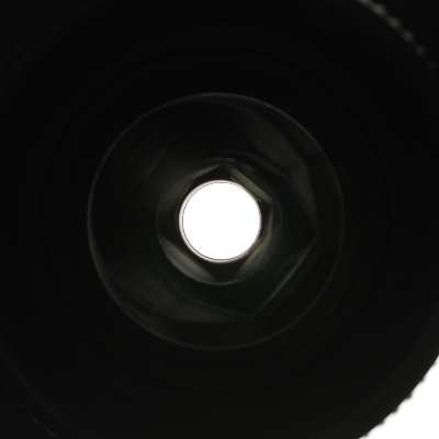

- prawidłowe wyczernienie i czystość wewnątrz tubusów,

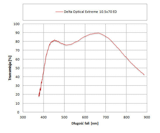

Nasze omówienie wyników zaczniemy od największej wpadki testowanej lornetki, jaką jest wygląd wykresu transmisji. Został on zaprezentowany poniżej.
Jak widać, transmisja jest dobra tylko dla światła czerwonego, gdzie sięga prawie 90%. W centrum zakresu widzialnego wartość ta spada do bardzo słabego jak na lornetkę Porro poziomu 76%. A ponieważ w naszym teście punktujemy transmisję uśrednioną właśnie po centrum zakresu, stąd niezbyt imponująca zdobycz punktowa w tej kategorii.
Jest to bardzo ciekawa sprawa, bo powtarza się sytuacja z mniejszych modeli o obiektywach 50 mm. W ich przypadku model DO Extreme 10x50 ED nie miał dołka w wykresie dla środka zakresu ogniskowych, a model 7x50 miał. Tutaj także lornetka o mniejszym powiększeniu pokazuje dołek bardzo wyraźny, natomiast w modelu 15x70 ED prawie go nie było. Podejrzewam, że producent doszedł do wniosku, że skoro lornetki o mniejszym powiększeniu i źrenicy wyjściowej około 7 mm i tak dają obraz o dużej jasności powierzchniowej, to do powłok można się przyłożyć mniej, bo i tak nikt nie zauważy, że są słabsze. Niestety dla producenta, my zauważyliśmy. Co więcej, o oszczędności na powłokach podejrzewamy pryzmaty, gdzie odbicia są bardzo intensywne sugerując, że warstwy są tam słabe albo na niektórych granicach powietrze-szkło nie ma ich wcale.
Dwie kolejne wpadki to astygmatyzm, który mógłby być choć trochę mniejszy i denerwujące niedoróbki przy gumowym obiciu, które dokładnie pokazywaliśmy na zdjęciach w teście lornetki Delta Optical Extreme 15x70 ED.
Nie chcielibyśmy jednak aby te wpadki zaważyły na całościowej ocenie lornetki, bo to dość udany instrument o dobrym stosunku jakości do ceny. Warte podkreślenia jest świetne korygowanie wad takich jak aberracja chromatyczna, dystorsja, koma czy winietowanie. Co więcej, obraz jest ostry w dużej części pola widzenia. Producent nie oszukuje na parametrach - średnica obiektywu, powiększenie i pole widzenia są dokładnie takie same jak w specyfikacjach, a dodatkowo przyłożył się do prawidłowego wykonania wnętrza lornetki. Dzięki temu źrenice oglądamy na dość ciemnym tle, a odblasków nie ma prawie wcale.
Jeśli producent zadba o to, aby następne partie modeli 10.5x70 miały lepszą transmisję, model ten polecę każdemu z czystym sumieniem.

kivirovi napisał "Slabiusienka transmisja nie zostala w ogole wypunktowana jako wada" i chyba czytał nie ten test, który komentował. Przytoczę więc kilka cytatów z treści testu:
"wyraźny dołek w transmisji dla światła żółto-zielonego"
"Nasze omówienie wyników zaczniemy od największej wpadki testowanej lornetki, jaką jest wygląd wykresu transmisji."
"W centrum zakresu widzialnego wartość ta spada do bardzo słabego jak na lornetkę Porro poziomu 76%."
"Co więcej, o oszczędności na powłokach podejrzewamy pryzmaty, gdzie odbicia są bardzo intensywne sugerując, że warstwy są tam słabe albo na niektórych granicach powietrze-szkło nie ma ich wcale."
Tak naprawdę ponad połowa podsumowania testu dotyczy słabej transmisji, więc napisanie, że transmisja nie została w ogóle wypunktowana jako wada pochodzi pod elementarny brak czytania ze zrozumieniem lub próbę trollowania.
Cały opis jest jak słusznie zauważasz o słabej transmisji, a jednak na licie zmieściło się 11 przeróżnych zalet, a tylko 3 wady: żółty dołek Ci się nie spodobał, o 78% transmisji nic?!
Tani Nikon Action EX za wynik 80% został (słusznie) pojechany za "przeciętną transmisję" tu: link
Tekst nt. sprawności optycznej pod jego wykresem można tu po prostu wkleić - pasuje jak ulał.
Dlatego rodzi się we mnie pospolity dysonans poznawczy. Szkoda, że nie dałeś jej odznaki, wiedziałbym że żarty się Ciebie trzymają, również kiedy piszesz "dobry stosunek jakości do ceny" i nie traktował tego poważnie.
kivirovi - zaczynam obawiać się, że nie rozumiesz wykresów transmisji... Z czego się wziął dołek w DO jak nie z niskiej transmisji w centrum zakresu? Więc jak piszę o wyraźnym dołku dochodzącym do 76%, to właśnie krytykuje niską transmisję. W Actionie żadnych dołków nie było, więc wadę dotyczącą transmisji sformułowałem inaczej.
Ja rozumiem, że Tobie nie podoba się tylko przebieg wykresu ale to nie jest podstawowy problem tej lornetki. NGDZIE w komentarzu nie jest wskazane, że lornetka ta ma po prostu bardzo słabą transmisję. Czyli obraz będzie ciemny jak plac kościelny po pasterce. Zamiast wywodu dlaczego nie dali powłok na pryzmatach, spodziewałem się przeczytać to co zawsze nt. tanich lornetek: "wkładają co popadnie".
Porro 78% i ciężkie jak kilof gornika po trzeciej zmianie i bdb nagroda? Kaman!
Za to zgadzam się z ostatnim zdaniem: jak już nałożą więcej powłok to będzie można ją polecać. Na razie polecam zakup wszystkich 3, rozebranie ich na części i złożenie sobie jednej dobrej... jak z Ruskim Tento.
