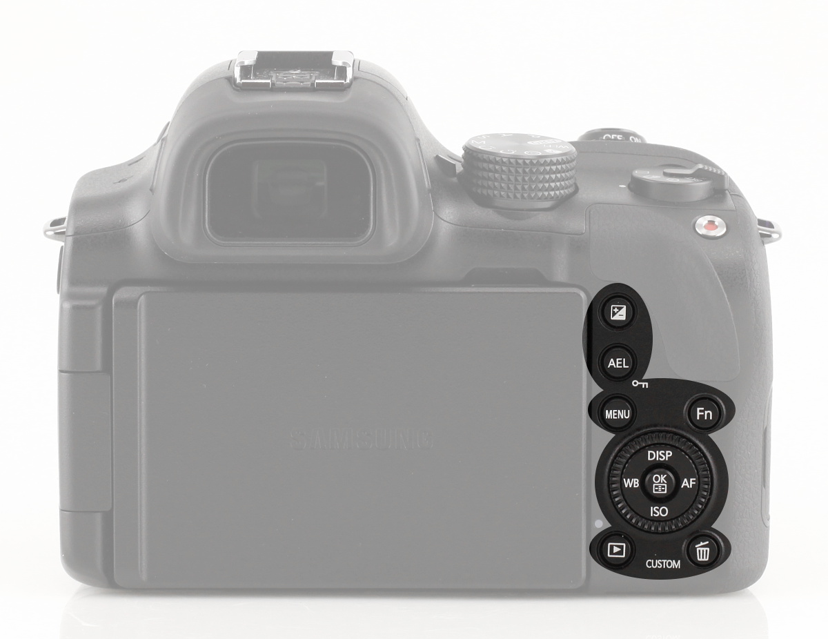

Przejdźmy teraz do tylnej ścianki aparatu.
Samsung NX30 - Budowa, jakość wykonania i funkcjonalność
W NX30 wszystkie elementy sterujące mamy umieszczone po prawej stronie wyświetlacza. Tuż przy jego górnym rogu znajduje się przycisk kompensacji ekspozycji. Niżej natrafimy na guzik blokady ekspozycji lub/i ostrości AEL (w menu użytkownika możemy ustawić co ma być blokowane). W trybie odtwarzania służy on do zabezpieczania aktualnie wyświetlanego pliku. Jeszcze niżej mamy przycisk MENU oraz Fn, który uruchamia menu funkcyjne. Patrząc dalej w dół, widzimy kółko wybieraka wielofunkcyjnego. Służy ono do ustawiania parametrów ekspozycji, przewijania pomiędzy poszczególnymi elementami aktualnie aktywnej zakładki, a w menu funkcyjnym pozwala na poruszanie się pomiędzy dostępnymi pozycjami. W trybie odtwarzania służy do przeglądania zdjęć. Poszczególne przyciski kierunkowe krzyżaka natomiast mają przypisane następujące funkcje dodatkowe:
  • górny – DISP – zmiana trybów wyświetlania aktualnego kadru lub zdjęcia w trybie odtwarzania,
  • prawy –AF – wybór trybu ustawiania ostrości (SAF, CAF, MF),
  • dolny – ISO – zmiana czułości,
  • lewy –WB – balans bieli.
Wewnątrz krzyżaka znajduje się przycisk OK wykorzystywany do nawigowania w menu aparatu i zatwierdzania dokonywanych ustawień. Umożliwia on również wybór rozmiaru i położenia punktu AF.
Ostatnie dwa przyciski znajdują się poniżej krzyżaka. Po lewej odnajdziemy przycisk uruchamiający tryb odtwarzania zdjęć. Po prawej natomiast znajduje się programowalny przycisk CUSTOM, do którego możemy przypisać jedną z poniższych funkcji:
  • Ustawienia napędu (dodatkowe opcje samowyzwalacza, zdjęć seryjnych i bracketingu),
  • Obszar AF,
  • Resetuj.
W trybie odtwarzania natomiast pozwala on na usuwanie zdjęć.

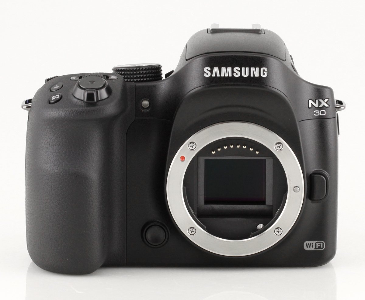

Spójrzmy teraz na przednią ściankę aparatu.
Poza przyciskiem zwalniającym blokadę bagnetu znajdziemy również na niej przycisk podglądu głębi ostrości. Jest on programowalny i poza domyślną funkcją można mu przypisać dwie inne opcje:
  • „1-prz.bal.bieli” – przełączenie się w tryb ustawiania własnego balansu bieli. Po tym kroku wystarczy wskazać biały obiekt i wcisnąć spust migawki,
  • „RAW za jedn. dotk.+” – powoduje włączenie lub wyłączenie funkcji RAW+JPEG.

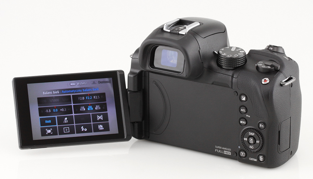

Wyświetlacz
Samsung NX30 wyposażony jest w 3-calowy, dotykowy wyświetlacz wykonany w technologii Super AMOLED i pokrywający 100% kadru. Podobnie jak u poprzednika jest on odchylany (w lewo o 180 stopni) i obrotowy (270 stopni). Jego rozdzielczość jest natomiast sporo wyższa i wynosi 1.037 tysięcy punktów (720×480). Wyświetlany obraz jest bardzo dobrze widoczny nawet pod dużym kątem. Daje się jednak zauważyć zmianę kolorystyki w takim przypadku i obraz ma delikatne zielonkawo-niebieskie zabarwienie. Efekt ten jest jednak na tyle niewielki, że nie przeszkadza w codziennym użytkowaniu.
W pierwszym momencie ekran robi świetne wrażenie. W ciągu dwóch tygodniu testowania tego aparatu dostrzegliśmy jednak dwie wady. Po pierwsze, kolory na nim prezentowane są zdecydowanie za mocno nasycone. Po drugie, wyświetlacz jest nieco za ciemny. Istnieje wprawdzie opcja regulacji jasności (od −2 do +2 ze skokiem jednostkowym), jednak prawdę powiedziawszy przynosi ona niewielki pożytek. Z tego względu, praca w ostrym słońcu nie należy do komfortowych, choć powłoki antyrefleksyjne sprawują się całkiem nieźle.
W trybie fotografowania informacje wyświetlane na ekranie zmieniamy za pomocą przycisku DISP. Informacje w poszczególnych trybach podglądu wyglądają następująco:
  • podstawowe informacje u dołu ekranu,
  • podstawowe informacje u dołu ekranu oraz ikony z prawej i lewej strony ekranu,
  • tryb użytkownika,
  • podstawowe informacje u dołu ekranu oraz cyfrowa poziomica.
W trybie użytkownika mamy możliwość określenia elementów wyświetlanych na ekranie. Należą do nich ikony informacyjne (zarówno te z prawej, jak i z lewej strony ekranu), histogram, data i czas oraz skala odległości (przy korzystaniu z odpowiedniego obiektywu). Osobno w menu ustawień własnych jest opcja pozwalająca wyświetlić siatkę kadrowania (4 rodzaje), która widoczna jest w każdym z trybów.
W trakcie przeglądania zdjęć mamy do dyspozycji trzy tryby ich wyświetlania:
  • zdjęcie,
  • dodatkowe informacje o parametrach wyświetlane w półprzezroczystej ramce na tle zdjęcia,
  • miniaturka zdjęcia + histogramy RGBY + dodatkowe informacje.
Dodatkowo, w menu możemy aktywować podgląd przepalonych obszarów na zdjęciu.
Zdjęcia można również powiększać lub wyświetlać w formie miniaturek. Do dyspozycji mamy widok 15 lub 24 zdjęć. Dodatkowo u góry ekranu widoczny jest pasek z trzema przyciskami dotykowymi. Pozwalają one na zmianę sposobu wyświetlania zdjęć (względem daty lub typu plików), dzielenie się fotografiami przez Wi-Fi, a także włączenie menu.
Wyświetlacz w Samsungu NX30 umożliwia dotykową obsługę aparatu. Trzeba przyznać, że w tym zakresie możliwości są naprawdę szerokie. Dotykowo możemy przeglądać menu główne i dokonywać ustawień. Również podręczne menu funkcyjne możemy w pełni obsługiwać palcem na ekranie. W testowanym aparacie nie zabrakło także opcji pozwalającej wskazywanie miejsca na wyświetlaczu, w którym aparat ma ustawić ostrość. Ponadto można ją połączyć z automatycznym wyzwalaniem migawki. Dotykowa obsługa jest również możliwa w trybie odtwarzania. Możemy przeglądać kolejne zdjęcia, przesuwając po prostu palcem po ekranie lub przewijać widok miniatur. Dotykowo można też uruchamiać odtwarzanie filmu. Dotykowa obsługa w NX30 działa bez większych problemów. Musimy przyznać, że jest bardzo intuicyjna i w zasadzie nie wymaga większych wysiłków, aby w miarę szybko zapoznać się z jej możliwościami.
