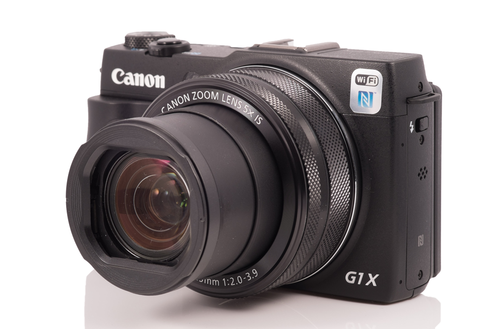

2. Budowa i jakość wykonania
Aparat wykonany jest – tak jak i poprzednik – z należytą uwagą, a zastosowanie metalu i aluminium tworzy wrażenie solidnej i wytrzymałej konstrukcji. Canon PowerShot G1X Mark II to aparat nieco mniejszy od swojego poprzednika. Usunięcie wizjera odsunęło go wizualnie od serii G a zbliżyło bardziej do serii S.
Canon PowerShot G1 X  Mark II - Budowa i jakość wykonania
Główne cechy aparatu Canon PowerShot G1X Mark II:
  • wieloaspektowa, 1.5-calowa matryca CMOS o całkowitej ilości pikseli równej 14.6 Mpix,
  • procesor obrazowy Digic 6,
  • obiektyw o ekwiwalencie ogniskowych 24–120 mm i jasności f/2.0–3.9,
  • podwójny pierścień obiektywu,
  • dotykowy i uchylny ekran LCD o wielkości 3" i rozdzielczości 1.04 Mpix,
  • tryb seryjny 5.2 kl/s,
  • obsługa WiFi i NFC,
  • opcjonalny wizjer elektroniczny.
W konstrukcji wyróżnić możemy podwójny, konfigurowalny pierścień na obiektywie. Warto zwrócić też uwagę na matrycę – jej rozmiar jest nieco większy od tej stosowanej w aparatach formatu 4/3. Innymi słowy jest niewiele mniejszy od konstrukcji APS-C. Przy 14.6 Mpx całkowitej rozdzielczości do wykorzystania mamy tylko 12.8 Mpx (dla formatu 3:2). To efekt zastosowania wieloaspektowego sczytywania danych z matrycy – pomysł rodem z aparatów Panasonika. Charakterystyczne dla takiej konstrukcji jest zachowanie kątów widzenia aparatu niezależnie od wyboru formatu 4:3 czy 3:2.
Mimo zastosowania magnezowej obudowy aparat jest stosunkowo ciężki: z baterią i kartą pamięci waży bowiem 354 g (313 g sam korpus), co plasuje go pośród cięższych kompaktów.
Do jakości wykonania nie można mieć żadnych zastrzeżeń. Elementy korpusu są dobrze dopasowane, a całość sprawia pozytywne wrażenie.

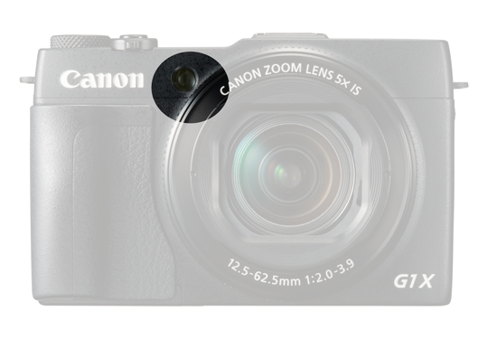

Elementy sterowania
Na przedniej ściance oprócz obiektywu znajdziemy diodę wspomagania autofokusu i sygnalizacji pracy samowyzwalacza.

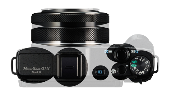

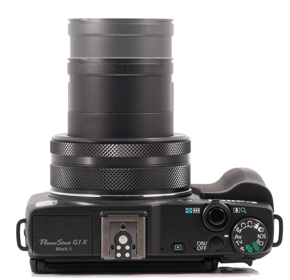

Górna ścianka to miejsce przewidziane przez konstruktorów na lampę błyskową, gorącą stopkę, która oprócz lampy błyskowej pozwala zamontować wizjer elektroniczny. Dalej widzimy mały przycisk odtwarzania, niewiele większy włącznik zasilania oraz koło trybów i spust migawki otoczony dźwignią zmiany ogniskowej.

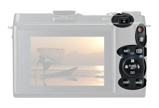

Na tylnej ściance mieści się ekran LCD. Po prawej stronie odnajdziemy zestaw przycisków. Na samej górze, przy krawędzi, odnajdziemy przycisk skrótu komunikacji bezprzewodowej, służący szybkiemu nawiązaniu łączności ze zdefiniowanym wcześniej urządzeniem. Góra panelu stanowi oparcie dla kciuka, a tuż obok, na samym skraju, znajduje się przycisk filmowania oraz przycisk skrótu S. Pozostałe elementy sterujące zgrupowane są wokół czterokierunkowego wybieraka, wyposażonego w obrotowy pierścień. Za pomocą tego manipulatora możemy uruchomić następujące funkcje:
  • góra – korekta ekspozycji w trybie fotografowania i komunikacji WiFi w trybie odtwarzania,
  • prawo – tryb lampy błyskowej,
  • dół – czułość ISO,
  • lewo – tryb pracy autofokusu.
Dookoła wybieraka, w kolejności zgodnej z ruchem wskazówek zegara, znajdują się:
  • przycisk MF / kasowanie zdjęć,
  • wyboru pola AF / wyszukiwanie zdjęć,
  • klawisz DISP.,
  • klawisz MENU.
Środkowy przycisk wybieraka FUNC./OK służy do wywoływania menu podręcznego oraz akceptacji wyboru opcji.

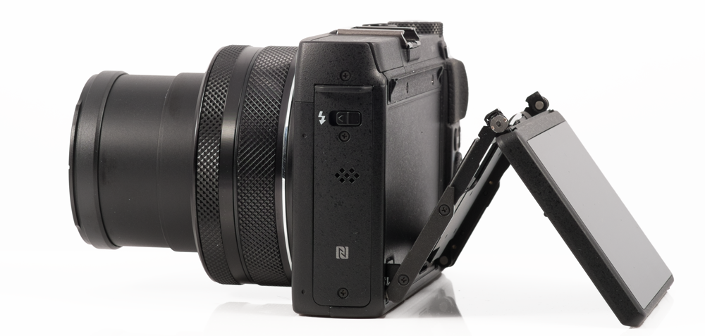

Boczne ścianki zostały wykorzystane do umieszczenia portów komunikacyjnych (prawa ścianka) oraz głośnika i dźwigni zwalniającej blokadę lampy błyskowej (lewa ścianka).

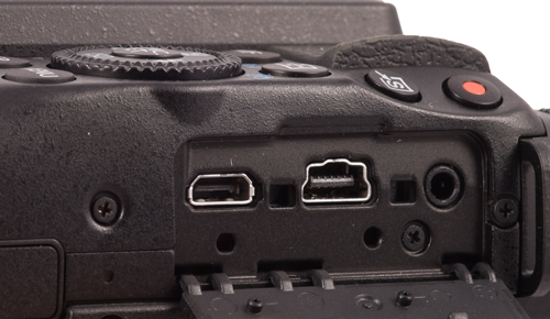

Na prawej ściance aparatu, pod zabezpieczającą klapką, znajdują się gniazdo wężyka zdalnego sterowania, port HDMI typu C oraz uniwersalny port komunikacyjny, umożliwiający przesył sygnału audio/wideo do telewizora za pomocą dostarczonego w zestawie przewodu. Port ten funkcjonuje także jako interfejs standardu USB. Podłączając aparat do telewizora za pomocą HDMI możemy sterować odtwarzaniem zdjęć przy użyciu pilota telewizora. Obok wymienionych portów znajduje się gniazdo zdalnego sterowania.

W aparacie wykorzystano 3-calowy, dotykowy wyświetlacz TFT LCD o rozdzielczości 1.04 mln punktów. Dla zapewnienia najlepszego oddania kolorów w różnych warunkach oświetleniowych możemy regulować jasność wyświetlacza w zakresie 5-stopniowej skali. W praktyce różnice nie są duże i dla oszczędności poboru prądu warto ustalić najniższy poziom. Ekran jest zamontowany na przegubie o innej konstrukcji niż w poprzednim modelu – teraz można go tylko odchylić: w dół o 45 stopni a także w górę o 180 stopni.
Obraz cechuje dobry kontrast i odwzorowanie kolorów. Powłoki antyodblaskowe poprawnie spełniają swoje zadanie – nawet w silnym świetle słonecznym odbicia, choć widoczne, nie są jednak uciążliwe. Podczas użytkowania aparatu w ciemnym otoczeniu przyda się tryb nocny, który zdecydowanie redukuje jasność wyświetlacza, dzięki czemu nie będzie raził, gdy nasze oko zaadaptuje się do ciemności.

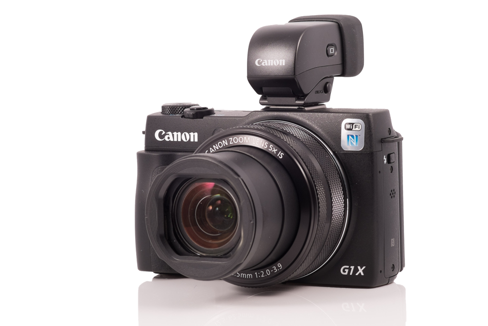

Wizjer
W przeciwieństwie do poprzednika w nowej konstrukcji zrezygnowano z wizjera optycznego. Dzięki temu wielkość obudowy uległa znacznemu zmniejszeniu. Koszt rezygnacji wydaje się uzasadniony – ciemny tunelik nie był elementem, który przyciągał uwagę użytkowników.
Opcjonalny wizjer to model o oznaczeniu EVF-DC1, który jest wyświetlaczem o rozdzielczości 2.36 mln punktów (1024×768). Wizjer jest wyposażony w czujnik zbliżeniowy oka, a także przegub, umożliwiający odchylenie do pozycji pionowej.
Obraz w wizjerze jest wysokiej jakości, charakteryzuje się on wysokim odświeżaniem, co w efekcie daje małe opóźnienie oraz brak tęczowych artefaktów na krawędziach szybko poruszających się obiektów. Fotografując w ciemnych sceneriach, obraz przez aparat jest wzmacniany – widoczna staje się delikatna kolorowa kaszka.
