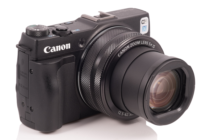

Budowa i funkcjonalność
Konstrukcja aparatu jest zwarta i wytrzymała. Wykonanie korpusu ze stopów metali daje poczucie solidności. Musimy jednak wspomnieć o tym, że tubusy obiektywu – tak jak w poprzednim modelu – wykonane są z plastiku. Z jednej strony dzięki temu stosunkowo ciężki obiektyw nie jest jeszcze cięższy, z drugiej jednak – metal gwarantowałby większą sztywność konstrukcji. Ergonomię obsługi należy ocenić wysoko, pamiętać jednak trzeba o zoptymalizowaniu obsługi zgodnie z własnymi oczekiwaniami. Opisane w teście podwójne pierścienie są na pewno nowatorskim rozwiązaniem i wielu użytkownikom przypadną do gustu.

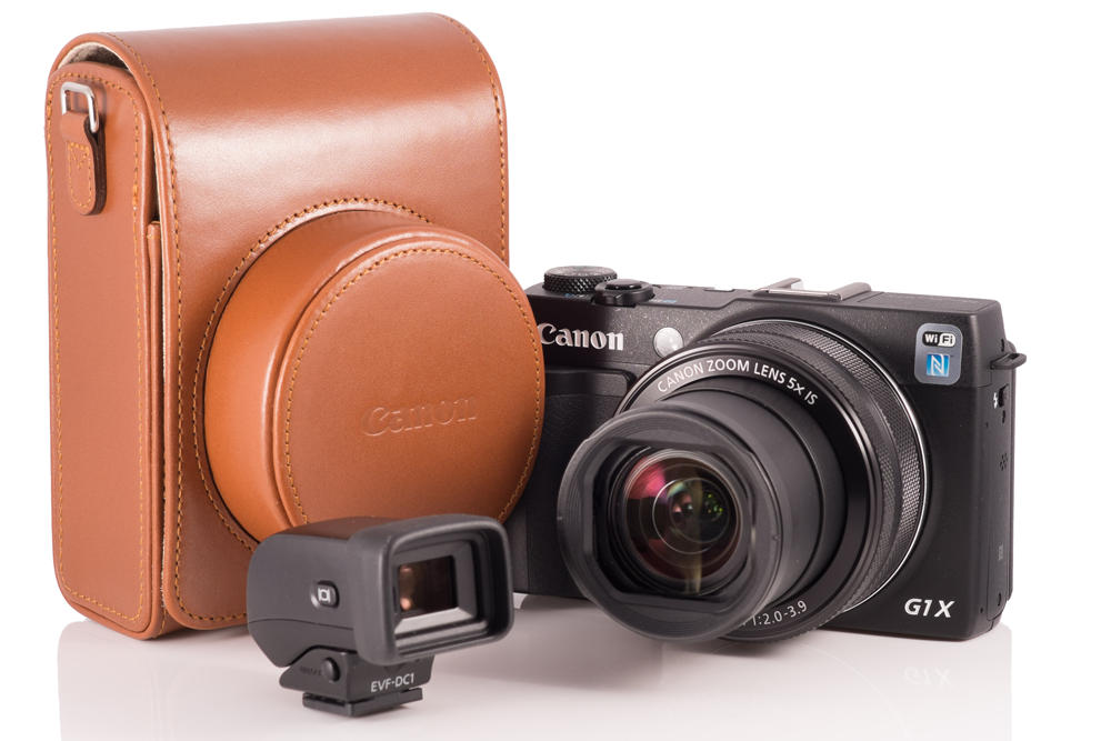

Jednak najbardziej rzucającą się zmianą w porównaniu do modelu G1X jest zrezygnowanie z – co tu dużo mówić – kiepskiego wizjera optycznego. Możemy temu przyklasnąć, natomiast oferowanie alternatywy w postaci opcjonalnego wizjera, co prawda wysokiej jakości, ale też wysokiej ceny, budzi nasze wątpliwości. Jesteśmy przekonani, że lepszym rozwiązaniem byłoby wbudowanie takiego wizjera, jak w Nikonie P7800 czy Sony RX100 III.
