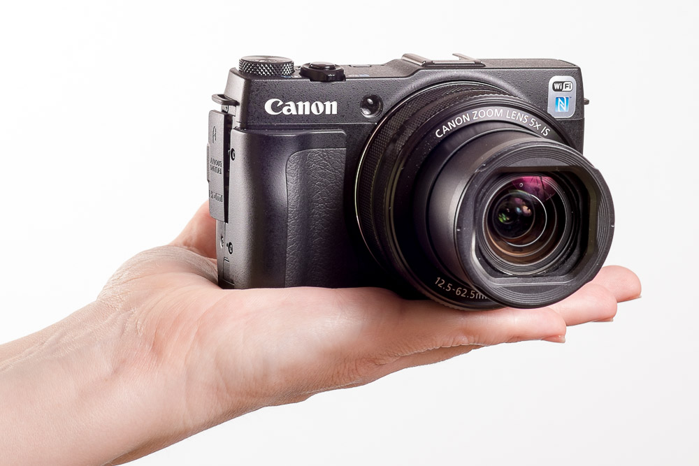

G1X Mark II dobrze leży w jednej ręce. Niewielkie zaznaczenie przedniego uchwytu nie zapewnia komfortu, a naturalnym odruchem jest podparcie lewą dłonią stosunkowo ciężkiego obiektywu. Spust migawki pracuje standardowo – by wykonać zdjęcie, trzeba mocniej go docisnąć, a opór dwustopniowej pracy jest dobrze wyczuwalny. Zapewne zdając sobie sprawę z opisanej powyżej niedogodności, producent oferuje opcjonalny grip GR-DC1A, który możemy przymocować w miejsce standardowego.
Canon PowerShot G1 X  Mark II - Użytkowanie i ergonomia
Wszystkie przyciski i pierścienie pracują z należytym oporem. Jedynie niewielki klawisz odtwarzania można posądzać o problematyczność obsługi, ale okazuje się, że przez niewielki skok stosunkowo prosto jest uruchomić funkcję odtwarzania. Często jednak w wyniku przypadku wciskaliśmy przycisk skrótu WiFi – w naszym odczuciu jego położenie jest dość niefortunne. Na plus zaliczyć należy rozróżnienie pierścieni na obiektywie nie tylko pod względem ich szerokości, ale także faktury ich powierzchni. Okazuje się, że po nabyciu pewnej wprawy bez problemu je rozróżnialiśmy dotykiem, patrząc jednocześnie przez wizjer.
By obsługa aparatu była bezproblemowa, producent wyposażył go w pierścień sterowniczy, ale przede wszystkim w podwójny pierścień na obiektywie. Pierwszy z nich pracuje płynnie, podczas gry drugi – skokowo. Tym samym, jak łatwo można się domyśleć, funkcją pierwszego jest nastawa ostrości w trybie MF, zaś drugi służy do zmian głównych parametrów pracy aparatu, czyli przysłony w trybie Av, czasu w trybach M i Tv, a także wyboru programów w trybach tematycznym, filtrów cyfrowych oraz kreatywnym.

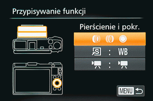

Domyślnie w trybie M zmianę parametrów przysłony i migawki dokonujemy tylko pierścieniem na obiektywie, nie możemy dodatkowo użyć pierścienia na wybieraku. Wciskając klawisz kierunkowy GÓRA, zmieniamy aktualnie ustawiany parametr (przysłona lub czas). By wykorzystać potencjał trzech pierścieni: dwóch na obiektywie oraz na wybieraku czterokierunkowym, należy w konfiguracji aparatu zdefiniować ich funkcję w zależności od głównego trybu pracy aparatu. Zmienić możemy także funkcję klawiszy nagrywania i skrótu. Gorąco polecamy personalizację aparatu, gdyż po takiej korekcie nastaw aparat mocno zyskuje na ergonomii.
W tym miejscu musimy się odnieść do jednej zmiany wobec poprzednika – rezygnacji z przedniej rolki sterowniczej. Oczywiście rolka ta została zastąpiona w opisywanej konstrukcji drugim pierścieniem na obiektywie. Czy zatem ów podwójny pierścień jest lepszym rozwiązaniem? Trudno jednoznacznie orzec. Musimy jednak przyznać, że dla wygodnej pracy – szczególnie przy korzystaniu z wizjera elektronicznego – lepiej byłoby operować palcem środkowym niźli kciukiem. Kwestia ta jest jednak na tyle skomplikowana, że trudno o obiektywizm w tej materii.
Wspominane powyżej modyfikacje funkcji pierścieni mają ograniczone możliwości. Na przykład przedni pierścień na obiektywie, w zależności od trybu pracy może pełnić funkcję nastawy wartości przysłony, czasu migawki lub korekty ekspozycji (za wyjątkiem trybu M), co przy jego płynnej pracy nie jest zbyt wygodne. Z drugiej strony inne pierścienie, które charakteryzują się pracą skokową, mogą służyć do nastaw innych parametrów, takich jak ISO, proporcje obrazu, korekty balansu bieli, korekty cieni i DR oraz pozycji zoomu obiektywu. Ta ostania opcja jest o tyle ciekawa, że umożliwia nam skokową zmianę ogniskowej o pozycjach ustalonych na: 24, 28, 35, 50, 85, 100 i 120 mm.

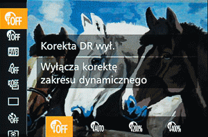

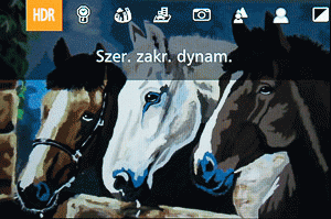

Podobnie jak aparaty Fuji, model G1X Mark II posiada funkcję korekty dynamiki. Dostępne nastawy to auto, 200 oraz 400%. Użycie jej powoduje ograniczenie dostępnego zakresu ISO do 200 (dla trybu 200%) lub 400 (dla trybu 400%). Aparat wykona zdjęcie przy podniesionej czułości, którą później kompensuje, odpowiednio redukując jasność finalnego obrazu. W efekcie lepiej odwzorowane będą jasne partie obrazu. W praktyce jednak trudno dostrzec efekty tego zabiegu.

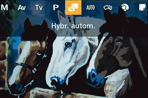

Tryby pracy
Na kole trybów pracy aparatu znajdziemy następujące opcje:
  • Automatyczny,
  • Hybrydowy automatyczny (tworzy przegląd filmowy),
  • P – tryb półautomatyczny,
  • Tv – tryb preselekcji migawki,
  • Av – tryb preselekcji przysłony,
  • M – tryb manualny,
  • C1-C2 – przywołanie konfiguracji z pamięci,
  • Film – automatyczny tryb wideo,
  • Tryb filtrów kreatywnych,
  • SCN – tryby tematyczne,
  • Zdjęcia twórcze.

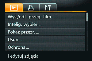

Menu

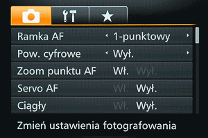

G1X Mark II posiada menu, które zorganizowano w sposób typowy dla kompaktów firmy Canon; jest bardzo czytelne i funkcjonalne. Zostało podzielone na kilka grup ułożonych w formie poziomych zakładek, a żeby dotrzeć do konkretnej opcji, musimy przewijać ekran tak długo, aż natrafimy na poszukiwany element. Niestety, by zmienić zakładkę, musimy też mozolnie przewijać do początku lub końca listy – brakuje możliwości natychmiastowego przejścia. Należy jednak uznać, że nie jest to duże ograniczenie, skoro de facto aparat posiada tylko jedną zakładkę z opcjami np. fotografowania.
Poszczególne grupy menu to:
  • menu fotografowania
    • ramka AF,
    • powiększenie cyfrowe,
    • zoom punktu AF,
    • servo AF,
    • ciągły AF,
    • dotykowa migawka,
    • wspomaganie AF,
    • AF+MF,
    • lupa ostrości,
    • bezpieczny MF,
    • nastawy wyróżniania MF,
    • sterowanie lampą,
    • automatyczne ustawianie ISO,
    • High ISO NR,
    • punkt pomiaru,
    • usuwanie wiatru,
    • podgląd po zrobieniu zdjęcia,
    • wykrywanie mrugnięcia,
    • tryby wyświetlania,
    • nocny wyświetlacz (przyciemnienie wyświetlacza),
    • układ menu FUNC,
    • odwróć obraz (ekran LCD po mocnym odchyleniu),
    • ustawienie stabilizacji,
    • stempel daty,
    • ustawienia identyfikacji twarzy,
    • przypisywanie funkcji,
    • pamięć nastaw,

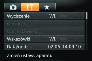

  • menu nastaw ogólnych
    • wyciszenie,
    • głośność,
    • opcje dźwięku,
    • wskazówki,
    • data/godzina,
    • strefa czasowa,
    • cofaj obiektyw,
    • tryb eco,
    • oszczędzanie energii,
    • jasność LCD,
    • obraz startowy,
    • formatowanie,
    • numery plików,
    • utwórz folder,
    • jednostki miary,
    • poziom elektroniczny,
    • standard TV,
    • kontrola HDMI,
    • sterowanie dotykiem,
    • poziom czułości dotyku,
    • ustawienie Wi-Fi,
    • przycisk łączenia z urządzeniami przenośnymi,
    • informacja o prawach autorskich,
    • wyświetl logo certyfikatu,
    • wybór języka,
    • nastawy domyślne,

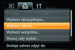

  • menu drukowania
    • drukuj,
    • wybierz obrazy/kopie,
    • wybierz zakres,
    • wybierz wszystkie,
    • skasuj cały wybór,
    • opcje drukowania.

Przypisać im możemy jedną z następujących funkcji:
  • bez funkcji,
  • korekta DR,
  • korekta cieni,
  • balans bieli,
  • balans bieli wg wzorca 1,
  • balans bieli wg wzorca 2,
  • moje kolory,
  • tryb migawki,
  • samowyzwalacz,
  • ramka AF,
  • pomiar światła,
  • filtr szary,
  • proporcje obrazu,
  • wybierz RAW lub JPEG,
  • servo AF,
  • dotykowa migawka,
  • wyróżnianie,
  • blokowanie AF,
  • blokowanie AE,
  • cyfrowy telekonwerter,
  • tryb eco,
  • wyłączenie monitora.

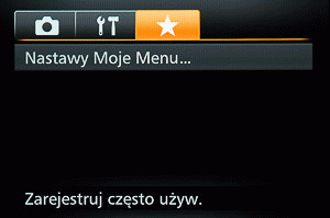

Wspomniane wcześniej „Moje Menu” pozwala na zapisanie jedynie 5 elementów z następującej listy:

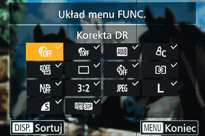

Kolejnym poręcznym narzędziem jest menu FUNC, które aktywować możemy po przyciśnięciu środkowego klawisza wybieraka czterokierunkowego (oznaczonego FUNC./SET). Po uaktywnieniu menu w postaci wąskich pasków zajmuje część ekranu po stronie lewej (gdzie w formie ikonek wyświetlane są dostępne dla danego trybu fotografowania parametry) i dolnej (gdzie wyświetlane są wartości możliwe do ustawienia). Poruszanie po tym menu jest realizowane za pomocą wybieraka czterokierunkowego:
  • góra/dół – wybór elementu do zmiany,
  • lewo/prawo – wybór wartości elementu.
Kolejne przyciśnięcie przycisku FUNC./SET powoduje wyłączenie menu i powrót do wybranego trybu fotografowania. Musimy o tym pamiętać, gdy przypadkowo wywołamy to menu zamiast głównego.
Zawartość i układ menu podręcznego można personalizować.

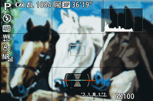

Podczas wykonywania zdjęć przycisk DISP służy do przełączania informacji dostępnych na wyświetlaczu zgodnie z konfiguracją, jakie informacje mają się pojawiać na dwóch ekranach. Z dodatkowych elementów wyświetlanych na ekranach mamy możliwość aktywacji elektronicznej poziomicy i histogramu.
W trybie odtwarzania zdjęć możemy wyświetlić dodatkowe informacje na 3 sposoby. Poza widokiem samej fotografii do dyspozycji mamy również wersję z podstawowymi informacjami, tryb z miniaturką połączoną ze skróconymi danymi EXIF i histogramem oraz ekran z pełnymi histogramami RGBY.

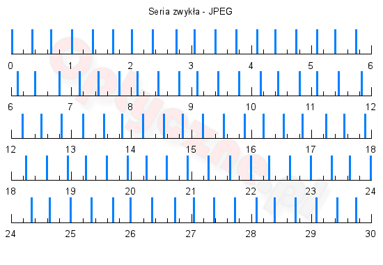

Zdjęcia seryjne
Aparat posiada 2 tryby zdjęć seryjnych:
  • seria zdjęć (ostrość i ekspozycja zablokowane dla pierwszej klatki),
  • seria zdjęć z AF.
Innymi trybami wyzwalania migawki aparatu są:
  • sekwencja ostrości (dla trybu MF) – aparat wykonuje 3 zdjęcia: pierwsze z ogniskową ustawioną ręcznie, a kolejne po przesunięciu ostrości na dalszą i bliższą pozycję wobec pierwszego zdjęcia,
  • samowyzwalacz o opóźnieniu 2 i 10 s oraz tryb programowany, dający możliwość zdefiniowania opóźnienia (0–30 s) i liczby zdjęć (1–10).
Ze zdjęć seryjnych skorzystamy, jeśli aparat będzie ustawiony w trybach P, Tv, Av, M i C.

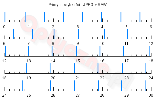

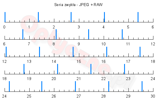

Pomiary wykonaliśmy, używając karty Sandisk Extreme Pro UHS-I 633×95 MB/s. Aparat rejestruje pliki RAW o wielkości 19 MB oraz JPEG (najlepsza jakość i największy rozmiar) o wielkości 4 MB. Zdjęcia testowe wykonujemy przy ustawionych parametrach ekspozycji ISO 1600 i 1/1000 s. Wyniki testów zaprezentowane są w formie poniższych wykresów.
W tabelce przedstawiamy podsumowanie wykresów.
Tryb/Format Całkowita liczba zdjęć Ilość zbuforowanych klatek Szybkość przed zapełnieniem bufora Szybkość po zapełnieniu bufora
Priorytet szybkości
RAW+JPEG
33 11 1.37 1
Tryb zwykły
RAW+JPEG
23 8 0.85 0.73
Priorytet szybkości
JPEG
158 – 5.44 –
Tryb zwykły
JPEG
89 – 3.04 –
Pierwszym spostrzeżeniem jest, że różnica między trybem seryjnym z AF i bez niego wynosi zaledwie 0,14 s – to czas pracy układów AF w tym teście i pokrywa się on z różnicą wyników opóźnienia rejestracji zdjęcia w trybach AF i MF. W praktyce ten czas może być inny, zależny od aktualnych warunków oświetleniowych i kontrastu sceny. W naszym teście aparat dla trybu JPEG uzyskał średnią szybkość równą niewiele ponad 3 kl/s dla trybu z AF oraz prawie 5.5 kl/s dla tryby zwykłego. Drugie spostrzeżenie: aktywacja zapisu pliku w formacie RAW znacząco spowalnia tryby seryjne, czego powodem jest niezbyt sprawny przesył danych na kartę pamięci. Gdy weźmiemy pod uwagę wielkość plików RAW, sytuacja ta nie jest powodem do dumy producenta.
Porównując powyższe wyniki z tymi uzyskanymi dla poprzedniego modelu, musimy wyraźnie podkreślić progres, jeśli chodzi o sprawność wykonywania zdjęć seryjnych, szczególnie w formacie JPEG.

Stabilizacja
Skuteczność stabilizacji przetestowaliśmy na ekwiwalencie ogniskowej 120 mm, wykonując po kilkadziesiąt zdjęć dla każdego z czasów ekspozycji od 1/250 do 1/2 s (przy stabilizacji włączonej i wyłączonej) i oceniając odsetek zdjęć nieudanych, który wykreśliliśmy w zależności od czasu ekspozycji. Wyniki prezentujemy poniżej.
Jak widać, największa odległość pomiędzy odpowiadającymi sobie punktami nie jest mniejsza niż 3 EV i taka właśnie wartość określa efektywność stabilizacji. To wynik o 1 EV gorszy od tego, który zanotowaliśmy podczas testu poprzedniego modelu.

Fotografia HDR
Jednym z filtrów kreatywnych jest zdjęcie o wysokiej dynamice (HDR) – aparat wykona serię ekspozycji i zapisze na karcie złożoną z nich fotografię. Tryb HDR umożliwia wybranie końcowego efektu z listy:
  • naturalny,
  • art. standard,
  • art. żywy,
  • art. olejny,
  • art. uwypuklony.
Przykład działania tej funkcji przedstawiamy poniżej.

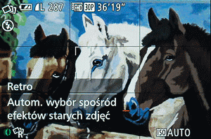

Zdjęcia twórcze
Innym głównym trybem pracy aparatu są tak zwane zdjęcia twórcze. Po jego wybraniu i wciśnięciu spustu migawki aparat próbuje zanalizować fotografowany motyw i oraz warunki oświetleniowe w celu dobrania najciekawszej kompozycji oraz profilu konwersji kolorów. Do dyspozycji mamy kilka zestawów efektów:
  • automatyczny – wybiera ze wszystkich efektów,
  • retro – zdjęcia przypominające stare fotografie,
  • monochromatyczny,
  • specjalny – wyraźne obrazy o zwiększonym kontraście i podbitym kolorze,
  • naturalny – stłumiona kolorystyka.

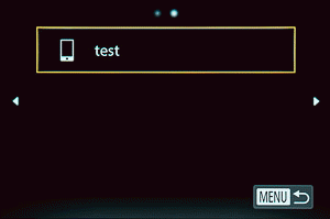

Połączenie aparatu ze smartfonem nie przysporzyło żadnych problemów. Aparat w takim trybie funkcjonuje jako punkt dostępu, do którego podłącza się telefon. Korzystając z aplikacji CANON Camera Window możemy przeglądać zdjęcia (ma to większy sens, gdy zamiast smartfonu użyjemy tabletu) oraz przypisywać im lokalizację geograficzną. Ostatni proces należy traktować jako bardzo kiepski substytut modułu GPS w aparacie (aplikacja na smartfonie musi być ciągle aktywna, co powoduje stosunkowo szybkie rozładowywanie się akumulatora telefonu). Warto też pamiętać o możliwościach interfejsu NFC – zbliżenie zgodnego smartfonu spowoduje aktywację aplikacji Camera Window.
Canon PowerShot G1 X  Mark II - Użytkowanie i ergonomia Canon PowerShot G1 X  Mark II - Użytkowanie i ergonomia Canon PowerShot G1 X  Mark II - Użytkowanie i ergonomia

Unikalną funkcję stanowi tryb automatyki hybrydowej, którego cechą charakterystyczną jest możliwość automatycznej rejestracji 1-sekundowych ujęć sprzed wciśnięcia spustu migawki. Aparat komponuje z nich film będący zapisem wydarzeń z danego dnia. Należy pamiętać, że rejestrowany jest także dźwięk oraz że korzystanie z tego trybu powoduje szybsze wyczerpywanie się baterii.
