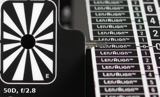

Canon EF 24 mm f/2.8 IS USM jest wyposażony w ultradźwiękowy napęd autofokusa z opcją FTM (Full Time Manual). Praca mechanizmu jest faktycznie bardzo cicha (choć nie bezgłośna, bo słychać szum, który łatwo odnotować) i szybka. Przebieg całej skali odległości zajmuje obiektywowi tylko około 0.5 sekundy, co jest wynikiem bardzo dobrym.
Mechanizm jest w zasadzie bezbłędny. Na pewno pomaga tutaj spora głębia ostrości, jaką daje obiektyw przy swoich parametrach, ale gdyby autofokus działał źle, na pewno jakieś błędy by się pojawiły. Tymczasem w warunkach studyjnych testowany obiektyw nie spudłował ani razu.

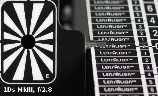

Na obu korpusach użytych w teście (czyli 50D i 1Ds MkIII) Canon 2.8/24 nie pokazywał żadnej tendencji do ustawiania ostrości przed lub za właściwym obiektem.
Canon EF 24 mm f/2.8 IS USM - Autofokus
