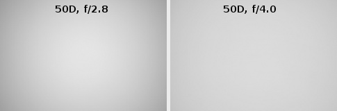

Przy odrobinie dobrej woli winietowanie obserwowane na matrycy Canona 50D możemy uznać za umiarkowane. Widać to na poniższych miniaturkach.
Canon EF 24 mm f/2.8 IS USM - Winietowanie
Na maksymalnym otworze względnym spadek jasności w rogach kadru wynosi 29% (−0.98 EV). Problem marginalizuje się już dla przysłony f/4.0, bo winietowanie spada tam do 11% (−0.33 EV). Dalsze przymykanie przysłony ma już bardzo mały wpływ na wartość tej wady.
