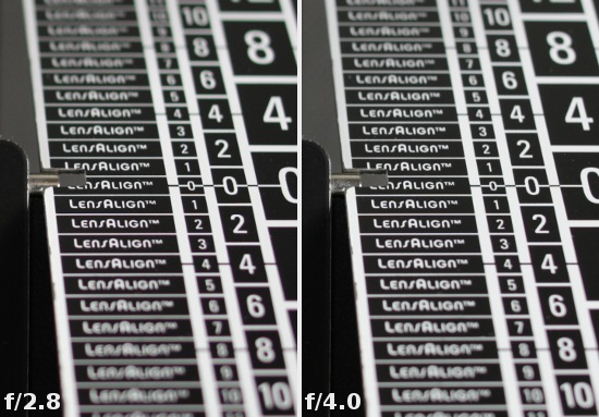

Aberracja sferyczna
W obiektywie o świetle f/2.8 i ogniskowej 24 mm trudno spodziewać się jakichś poważnych problemów z podłużną aberracją chromatyczną. Poniższe zdjęcia wyraźnie pokazują, że faktycznie tych problemów nie ma i obiektyw, w tej kategorii, może być oceniony bardzo pozytywnie.
Canon EF 24 mm f/2.8 IS USM - Aberracja chromatyczna i sferyczna

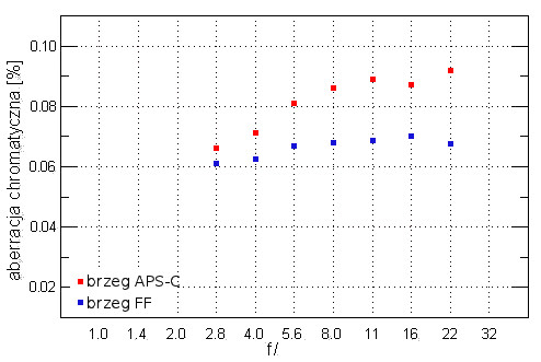

Podobnie jest z poprzeczną aberracją chromatyczną. W zasadzie w większości przypadków jest ona mała, a tylko po mocnym przymknięciu i zastosowaniu mniejszego detektora może podejść pod granicę poziomu małego i średniego. Nie jest to jednak problem, który w jakikolwiek sposób powinien nas martwić. Znów nasza ocena testowanego obiektywu jest więc pozytywna.

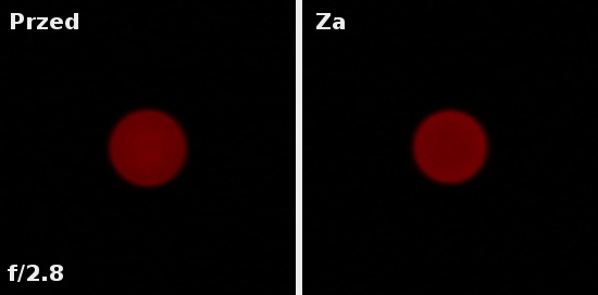

Aberracja sferyczna
Aberracja sferyczna także wydaje się być korygowana prawidłowo. Przede wszystkim nie widzimy żadnego efektu „pływania” ogniska. Dodatkowo pozaogniskowe obrazy punktów świetlnych otrzymane przed i za ogniskiem są do siebie bardzo podobne i nie pokazują żadnych wyraźnych ekstremów lokalnych.
