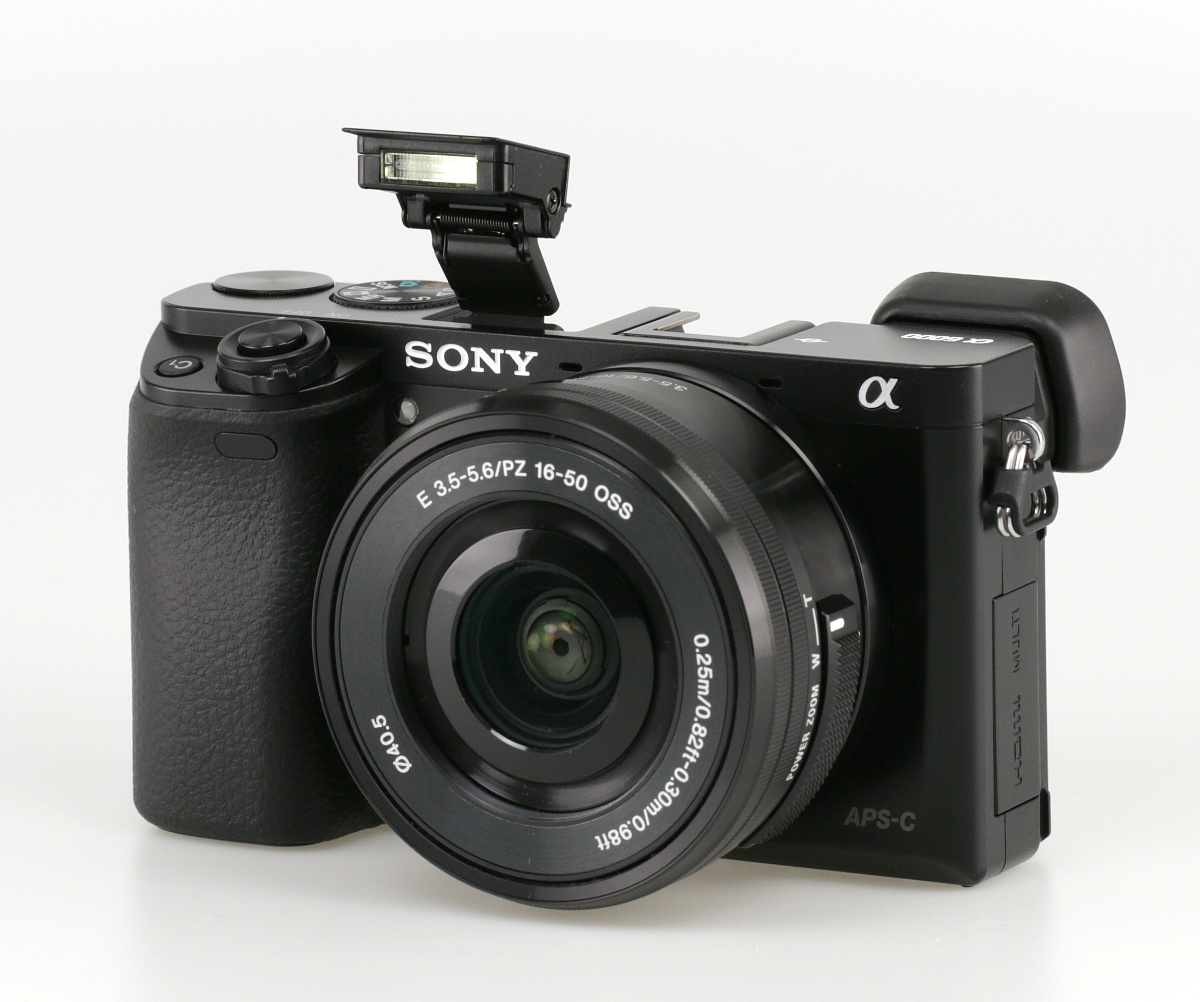

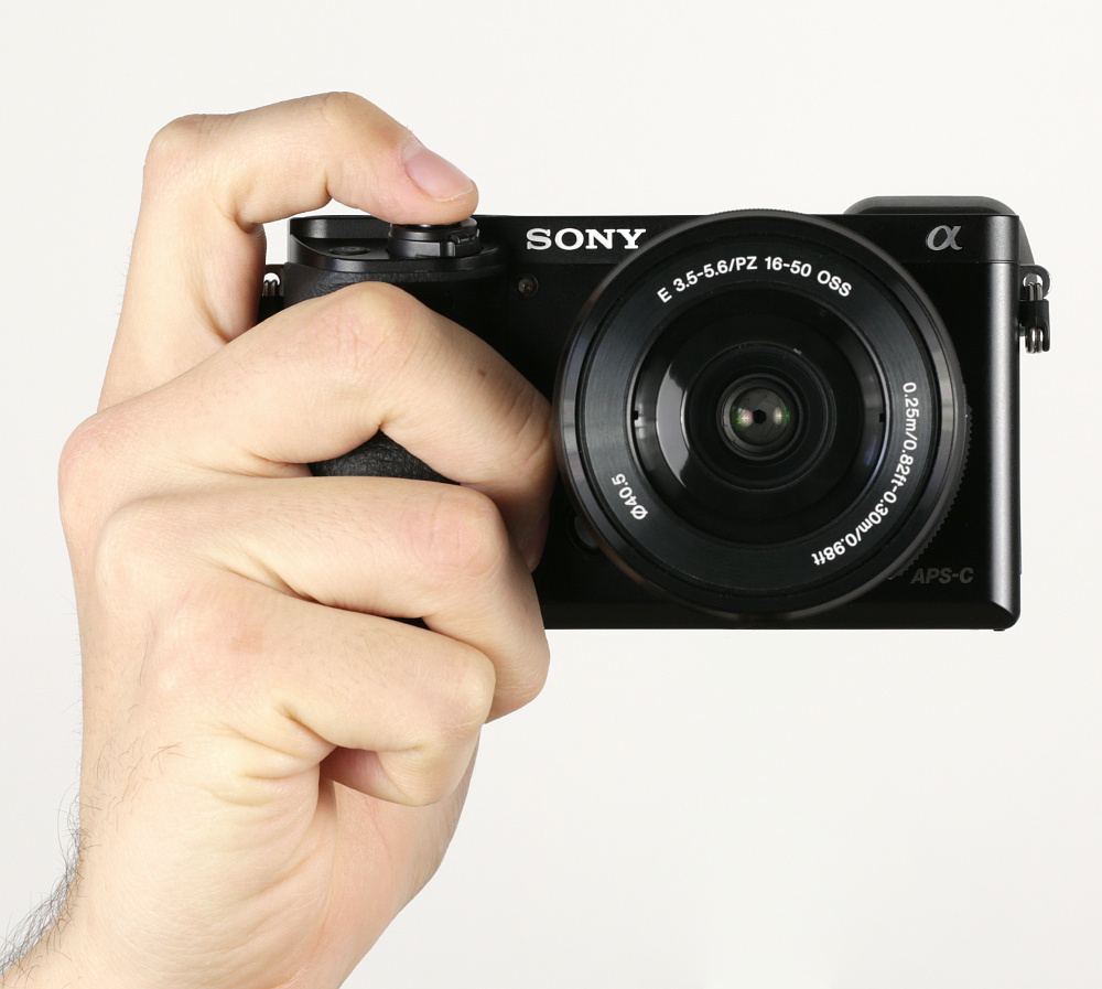

Podobnie jak w NEX-6, również w A6000 mamy do dyspozycji wyraźnie zaznaczoną i nieźle wyprofilowaną rękojeść. Gumowe pokrycie zapewnia dobrą przyczepność aparatu do dłoni. Nie da się jednak ukryć, że korpus jest dość niski, nie znajdziemy zatem podparcia dla małego palca prawej dłoni. Mimo to, nie mamy większych powodów by narzekać na komfort chwytu.
A6000 należy pochwalić za przemyślany i funkcjonalny interfejs użytkownika. Liczba elementów sterujących powinna być w pełni wystarczająca, a siedem konfigurowalnych przycisków dodatkowo ułatwia i przyspiesza obsługę. Warto także wspomnieć o menu funkcyjnym, którego zawartość możemy określić sami, wykorzystując do tego 12 slotów.
Fotografowanie z perspektywy żabiej lub ptasiej jest ułatwione dzięki obecności uchylnego wyświetlacza. Podsumowując, w A6000 zastosowano szereg korzystnych z punktu widzenia użytkownika rozwiązań, co przekłada się na dużą przyjemność z użytkowania tego aparatu.

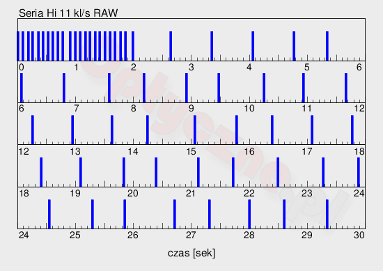

Spójrzmy na rozkłady czasowe sporządzone dla serii szybkiej.
Sony A6000 - Użytkowanie i ergonomia
Fotografowanie z dość imponującą szybkością 11 kl/s jest możliwe przez blisko 4 sekundy w formacie JPEG lub dwie sekundy przy wyborze RAW-ów. Po zapełnieniu bufora zapis spada do odpowiednio ok. 0.93 oraz 1.4 kl/s. Warto jeszcze dodać, że zapis wszystkich zdjęć na kartę trwał w przypadku JPEG-ów aż 42 sekundy, natomiast dla RAW-ów niemal 3-krotnie krócej. W tym czasie wejście do trybu odtwarzania oraz menu głównego jest zablokowane. Możemy natomiast dalej wykonywać zdjęcia oraz zmieniać niektóre ustawienia w menu funkcyjnym lub dostępne z poziomu przycisków.

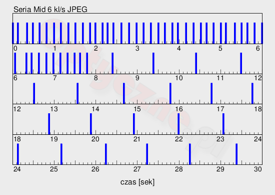

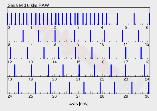

Zobaczmy jeszcze wyniki dla serii średniej (Mid 6 kl/s).
Przy wyborze szybkości 6 kl/s możemy wykonywać zdjęcia w tym tempie przez niecałe 8 sekund w formacie JPEG. Gdy zdecydujemy się na rejestrację RAW-ów, czas ten skróci się do 4 sekund. Po tym czasie średnia szybkość zapisu spada do odpowiednio ok. 1.7 i 1.5 kl/s.

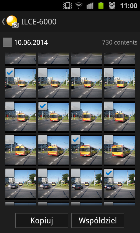

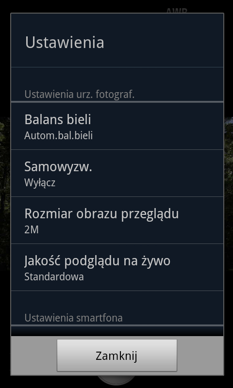

Omawiany aparat został wyposażony w moduł Wi-Fi i umożliwia obsługę NFC (ang. Near Field Communication). Dzięki temu możemy między innymi z poziomu smartfona czy tabletu zdalnie wyzwalać migawkę oraz przeglądać wykonane zdjęcia. Istnieje także możliwość przesyłania zdjęć na urządzenie mobilne oraz udostępniania ich w serwisach społecznościowych. Bezprzewodowo można również połączyć aparat z komputerem lub odpowiednim telewizorem.
Sony A6000 umożliwia także ściąganie na aparat aplikacji rozszerzających jego funkcjonalność. Serwis PlayMemories Camera Apps oferuje szereg darmowych i płatnych aplikacji, takich jak dodatkowe filtry, efekty zdjęciowe, czy narzędzia (szczegóły można znaleźć na tej stronie).

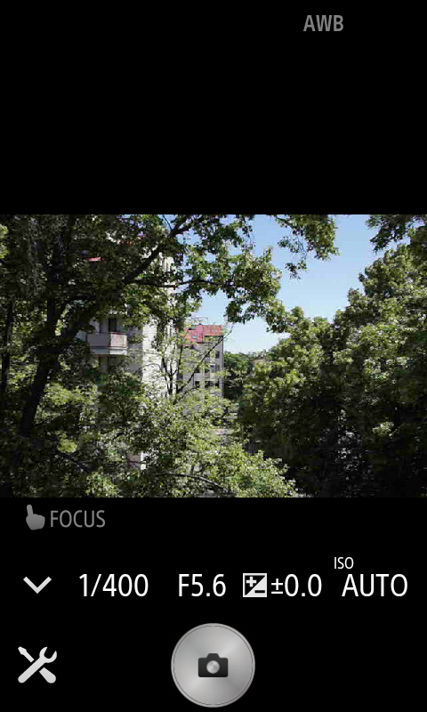

W A6000 znajdziemy preinstalowaną aplikację „Wbudowany inteligentny pilot”. Służy ona do zdalnego wykonywania zdjęć aparatem przy pomocy smartfona. Nawiązanie połączenia z telefonem trwa dość długo, nawet ponad 20 sekund, poza tym aplikacja działa bardzo ociężale i powoli reaguje na zmiany ustawień. Z poziomu urządzenia mobilnego mamy możliwość regulacji parametrów ekspozycji (czasu otwarcia migawki, wartości przysłony, czułości ISO, kompensacji ekspozycji – w zależności od trybu fotografowania), balansu bieli, a także dotykowego wyboru punktu autofokusa. Zdjęcia przesłane z aparatu na smartfon mogą mieć rozdzielczość oryginalną, lub niższą (2 megapiksele lub VGA).

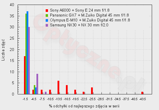

Skuteczność systemu AF oceniamy wykonując standardową w naszych testach serię 40 zdjęć. Na zastosowanym obiektywie, którym w tym przypadku był Sony Zeiss E 24 mm f/1.8, ustawiamy przysłonę f/2.8 i fotografujemy tablicę rozdzielczości, każdorazowo przeogniskowując obiektyw. Wyniki przedstawiamy w postaci histogramu, który prezentuje procentowe wartości odchyłek od najlepszego pomiaru MTF50 w serii.
Zmierzone osiągi autofokusa nie napawają optymizmem. W przypadku blisko połowy zdjęć zanotowaliśmy odchyłki przekraczające 15% oraz tylko 11 trafień „w punkt”. Zastosowany obiektyw posiada jednak własny silnik odpowiedzialny za ustawianie ostrości, toteż sprawność systemu AF zależy głównie od niego. Musimy również wspomnieć o tym, że pierwszy egzemplarz obiektywu 24/1.8 dał jeszcze gorsze wyniki i z tego względu zamówiliśmy drugi, którego osiągi można porównać na zamieszczonych wykresach.
