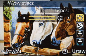

Dla zapewnienia najlepszego oddania kolorów w różnych warunkach oświetleniowych możemy regulować nie tylko jasność wyświetlacza, ale także kontrast, nasycenie, regulować intensywność czerwonego oraz niebieskiego odcienia. Aparat może także regulować automatycznie intensywność podświetlenia ekranu, która dostosowuje się do otoczenia. Możemy też wybrać jedną z trzech zaproponowanych stałych wartości.
Panasonic Lumix DMC-FZ1000 - Budowa i jakość wykonania
Trzeba przyznać, że wyświetlacz naprawdę nieźle się spisuje – obraz cechuje dobre oddanie kolorów i kontrast. Przy bardzo silnym punktowym świetle widoczne są odblaski, jednak nie wpływają one na komfort kadrowania przy korzystaniu z tylnego wyświetlacza z uwagi na sposób odchylania ekranu. Złośliwi mogą jednak uznać, że bardzo brakuje możliwości dotykowej kontroli.
