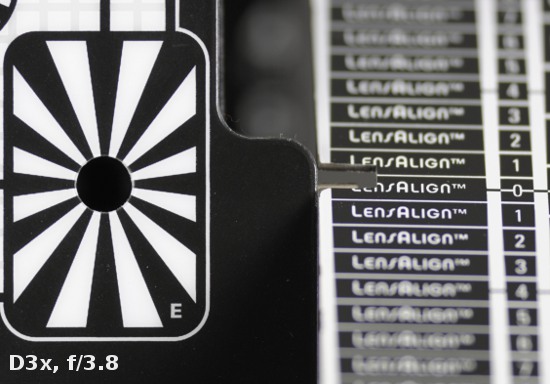

Żadnych zastrzeżeń nie mamy za to do celności autofokusa. Mechanizm ten, w warunkach studyjnych, zachowywał się bardzo dobrze i pudłował w niespełna 3% przypadków.
Nie zauważyliśmy też żadnych wyraźnych tendencji do ustawiania ostrości przed lub za właściwym obiektem. Co prawda, na zdjęciu z Nikona D200 można dopatrzeć się minimalnego przesunięcia głębi ostrości przed właściwy obiekt, ale jest to efekt na tyle niewielki, że głębia wciąż obejmuje właściwy cel.
