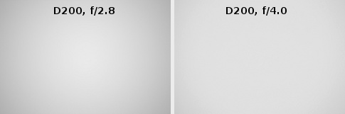

Poniższe miniaturki pokazują, że na mniejszej matrycy APS-C/DX winietowanie jesteśmy w stanie dojrzeć tylko na maksymalnym otworze względnym. Zmierzona przez nas wartość tej wady wyniosła 24% (−0.80 EV), co wciąż uznajemy za wielkość umiarkowaną. Przymknięcie przysłony do f/4.0 całkowicie likwiduje problem, bo winietowanie spada wtedy do znikomej wartości 8% (−0.25 EV).

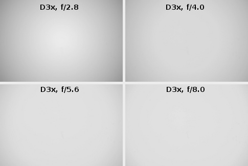

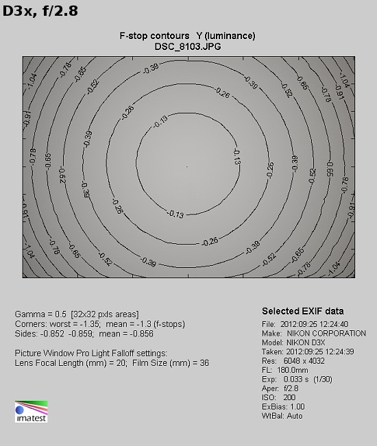

Z oczywistych względów, więcej problemów będziemy mieli na pełnej klatce, co nie oznacza jednak, że będą one jakoś wyjątkowo dotkliwe.
Sigma 180 mm f/2.8 APO Macro EX DG OS HSM  - Winietowanie
Na maksymalnym otworze względnym spadek jasności w rogach kadru wynosi 36% (−1.30 EV). Wartość to całkiem spora, ale nie dająca jeszcze powodów do paniki. Tym bardziej, że wraz z przymykaniem przysłony sytuacja szybko się polepsza. Winietowanie spada do 19% (−0.61 EV) po zastosowaniu otworu f/4.0 i po dalszym przymknięciu dociera do wartości, które uznajemy za niezauważalne lub bardzo mało uciążliwe. Formalne wyniki uzyskane na przysłonach f/5.6 i f/8.0 wynoszą odpowiednio 13% (−0.40 EV) i 9% (−0.26 EV).
