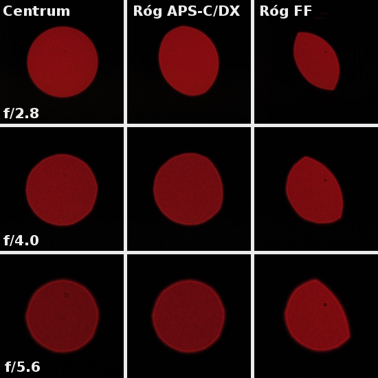

Jeśli chodzi o wygląd rozogniskowanych punktów świetlnych, to tutaj także nie mamy większych zastrzeżeń. Na maksymalnym otworze względnym wszystko jest tak jak należy. Rozkład światła w krążkach jest bardzo równomierny. Po przymknięciu, na krawędzi krążka pojawia się zauważalna obwódka, ale nie jest to powód do poważnego niepokoju. Trochę mniej podoba nam się fakt, że nawet na przysłonie f/5.6 rozogniskowany obraz nadal jest daleki od kształtu kołowego.
Sigma 180 mm f/2.8 APO Macro EX DG OS HSM  - Koma, astygmatyzm i bokeh
